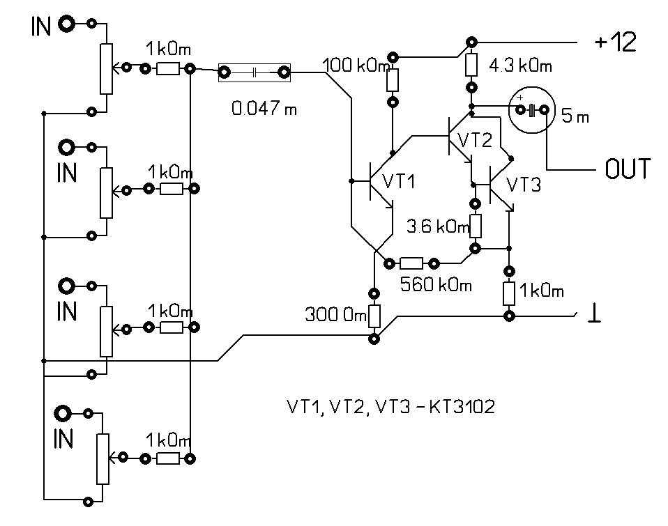

Доброго времени суток! Кто нибудь, может подсказать, схемку микшерного пульта, 5-10 каналов?
Ну, а что здесь сложного? Делаешь 5-10 эмитерных повторителей ( хочешь на транзисторах, хочешь на МС ), на выходе каждого регулятор уровня. Собственно всё.
Вот примерно такая..МС-любая малошумящая.На вх Эмит повторители с рег.громкости.
    50.8 KB · Просмотры: 2,502
А как же предусилители? темброблоки? эквалайзеры, балансные , не балансные входы, стерео-входы? фантомное питание на 48+в? как это все вместе реализуется, схемно.
Не рано ты замахнулся на схемы ВЫСОКОЙ СЛОЖНОСТИ ? Для начала хоть простой стереомикшер изготовь.чтобы он заработал.
простейший делал , на два канала динамических микрофонов. там то предусилители микрофонные. Если не трудно , можете схему выложить для 5-10 каналов, не то что бы по сложней, скорее по качественней.
Развиваться нужно, развиваться. Скиньте кому не сложно, схему сего девайса.
Ну это похвально! Развивайся! Проэктируй сам свой микшер, как захочешь. Возьми за основу предложенные советы. Дополни схему тембрами, пред. и микрофонными усилителями , и чем сам захочешь. Хоть по каждому каналу усилитель мощности поставь! Это уж как тебе захочется! Интересно же!
слов нет одни эмоции)) тогда стоит начать с проектирования, всех этих выше названных узлов с нуля)) зачем изобретать велосипед? Я просто схему попросил) если у кого то имеется нечто подобное , просьба не жадничать и выложить. Изучу, заточу так сказать под себя.

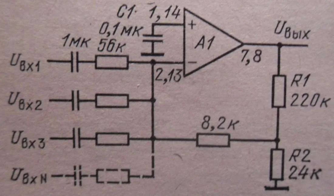

Вот изучай. Что это не знаю.не распечатывал.Взято от дедушки ГУГЛа.
Извини.самое главное заьыл
Посмотри вот это, может подойдет.
подскажите, вот эта схемка будет работать?:confused:
схема микшерного пульта для микрофона с предусилителем
    14.5 KB · Просмотры: 17,490
Будет. А в чем собств вопрос? Лично я в кач уся поставил бы ТЛ061-062.
ну думал может что то доработать надо
а может есть и схема по лучше? или эта вполне сойдет
с радость сделал бы на ТЛ061, но с МС у меня напряг, купить негде
