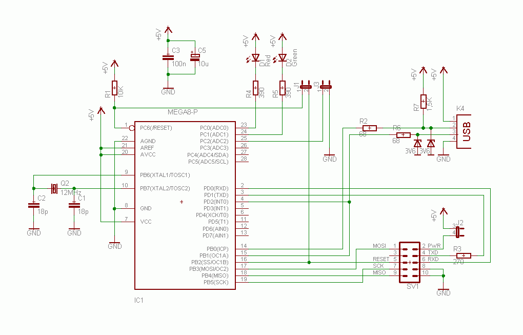

здравствуйте, решил собрать usb - программатор (т. к. ком и лпт - нету на компе..)..
подскажите, плиз, схему программатора для AVR и PIC
интересует, впринципе, только программирование меги8, но все-таки со временем может и для других контроллеров нужно будет ...
заранее спасибо
что бы запрограммировать мегу8 в программаторе нужен будет LPT порт
