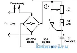

Привет всем, я только только постигаю азы электроники. Дома у меня паяльник на 25 вт. Валялся просто без дела, а сейчас спаял простейший блок питания и понял, что паяльник здорово перегревается. Забивал в гугл в поисках какого нибудь простого и эффективного регулятора мощности, но все натыкался на какие то древние схемы с использованием КУ 202Н, которого уже в продаже не найдешь. Либо схемы сложные пока для меня... Не подскажите простую, эффективную, надежную схему с недорогими и современными деталями? Возможно я прошу невозможного, но вдруг...
А что мешает использовать симистор ТС106, при включении в тиристорном режиме он будет работать как тиристор КУ202 ... :)
Спасибо George Smith!
А ТС 106-10-8 подойдет для схемы ниже?

поставь в паяльник обыкновенный диод, тут тебе поле для фантазии как его замыкать, если температуру надо больше
Просто сделай выкл для паяльника а внутри него поставь диод
который будет контактами шунтироваться
сам таким пользуюсь
конечно есть недостатки но всё же лучше чем ничего
Всем спасибо, буду пробовать.
