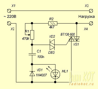

Помогите определиться с регулятором мощности для паяльника
  • Автор темы Автор темы MikaelS
Где цифра 1 значит там симистр BT136-600 я так понимаю, но где будет светодиод

1). Внимательно рассмотрите предложенную плату.
2). Внимательно посмотрите, что с чем соединяется.
3). Внимательно сравните со схемой.
4). Скажите сами себе: "Блин, чё-ж я сам-то не додумался!"
А где цифра 2, там светодиод, как я понимаю,так? Подскажите пожалуйста уважаемые!

Мне нужно купить для этой схемы следующие элементы:
- R1-резистор переменный 470 кОм;
- R2-резистор постоянный 4,7 кОм;
- BT136-600D.127, Симистор 4А 600В 5мА [TO-220AB / SOT-78] (или тиристор нужно покупать, в чем разница);
- КД243Ж, Диод выпрямительный 1А 1000В [DO-41] (1N4007)динистор DB3;
- К73-17, 1 мкФ, 400 В, 5%, Конденсатор металлоплёночный;
- BL-L502UBC, Светодиод синий 20" d=5мм 5000мКд 470нМ (Ultra Blue);
- DB3, Диак (динистор) [DO-35]
    6.7 KB · Просмотры: 116
Kshishtoff Спасибо большое :ctivo:
R1-резистор переменный 470 кОм; и еще ПЛАСТИКОВУЮ ручку-крутилку.
- BT136-600D.127, Симистор 4А 600В 5мА [TO-220AB / SOT-78] Да, симистор.
- К73-17, 0.1(ноль-один, одна десятая) мкФ, 400 В, 5%, Конденсатор металлоплёночный;
- BL-L502UBC, Светодиод синий 20" d=5мм 5000мКд 470нМ (Ultra Blue); (не бери синий, цвет противный ИМХО)
и еще колодочка для подключения проводов двухместная.
Kshishtoff Колодка для проводов (для подключения вилки паяльника, я так понимаю?). Спасибо Вам большое..............!!!!!

Для тех кто в танке - пояснение, это называется "розетка". В посте №69 Kshishtoff нарисовал монтажную схему, на которой написано, что есть что.

правильно называется КЛЕММНАЯ КОЛОДКА ДЛЯ ПЕЧАТНЫХ ПЛАТ KF301-2P и выглядит она так
