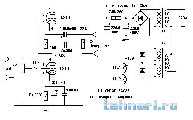

Имеются наушники beyerdynamic dt 770 pro 600 ohm нужен для них усилитель! Паял усилитель на двух микросхемах TDA7050 но они горят не вывозят максимальной громкости, к своему усилителю на микросхеме TDA2003 боюсь подключать в случаи чего очень не хочется перепаивать.
Хочу попробовать спаять на радиолампах.
На форуме попадались схемы на лампах 6ж1п и 6н23п в наличии есть как раз две тех и две других.
Подскажите пожалуйста схему при условии что нагрузка 600 ом или ткните носом в ветку какой вариант подойдет?
Заранее спасибо!

Почитав ветку решил собирать ламповичок для наушников по этой схеме.
Как и посоветовали.
Но как обычно возникли вопросы?
1. Для ламп 6н23п нужна задержка анодного питания?
2. Если да, то сколько времени нужно на прогрев? И можно ли его сделать на реле?
3. Трансформатор ТАН 17-18 для него подойдет? если да то пойду искать. (Заинтересовали небольшим размером)
4. Если не найду трансформатор, возможно ли использовать два китайских подключенных навстречу друг другу 220/12=12/220 ну а между ними запитать накал через стабилизатор LM7806.
5. Есть индикаторная лампа 6е1п (с лепестком) если я ее подключу на один канал это не даст просадки мощности? Просто в наушниках это более чувствительно.
6. Не по теме в ламповых усилителях ставятся выходные трансформаторы. Для чего они нужны?

Еще один вопрос Подскажите какие диоды ставить ?
На высокое Д226Б

Не всегда есть возможность ответить своевременно,... хотя ответы на эти вопросы легко находятся в сети:)
1.Как и любой другой лампе... хотя советская бытовая радиотехника работала без задержек...
2.30...40сек, можно и на реле
3.ТАН17
4.Можно
5.Не даст
6.Для согласования высокого выходного сопротивления лампы с низким сопротивлением нагрузки

Вот еще вопрос а ничего страшного то что минус питания идет на корпус усилителя? Током кусаться не будет? И нужно ли тогда заземлять корпус?
