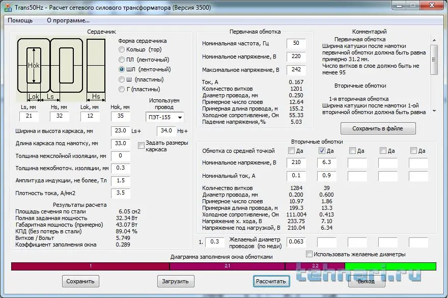

Встал вопрос по трансформатору нигде не могу найти а если и есть то цены не адекватные, каково должно быть напряжение вторички чтобы после выпрямления было 270 вольт при условии что здесь конденсаторы малой емкости?
Просто есть трансформатор ТП-60 хочу взять от него сердечник (на витом магнитопроводе ШЛМ 21x32) и перемотать под анодно-накальный и какой ток накала двух ламп 6н23п?

...каково должно быть напряжение вторички чтобы после выпрямления было 270 вольт...
205...210В

Вот попробовал произвести расчет для трансформатора.
Программа выдает что габаритная мощность 43 вата.Хватит такого трансформатора для двух ламп?
И заодно проверите параметры может я где-то ошибся?
И правда то что она пишет на первичную обмотку 155 метров?
