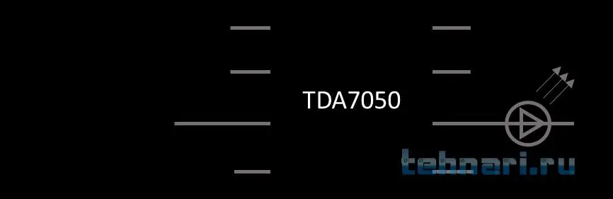

Добрый День!
Очень простая схема (см картинку в приложении). Питается от аккумулятора [FONT=&quot]LI-ION 3,7V 1050MAH.
на вход подается сигнал с [/FONT][FONT=&quot][FONT=&quot]аудио [/FONT]выхода компьютера - соответствующе мигает диод.
Если ничего не подается, то диод не горит.
Проблема в разрядке аккумулятора при отсутствии входящего сигнала. Т.е. даже если сигнал не подается, то через диод идет ток около 20 мкА. что видимо и разряжает аккумулятор.
Можно, конечно какую-то кнопку выключения питания сделать, но это не подходит.
Можно ли каким-то способом убрать утечку заряда в неактивном состоянии?
(нужно, чтобы аккумулятор не разряжался, если ничего на вход не подается)
Спасибо!
[/FONT]

Интересно, на какую ногу он включен?
Это неизбежно и никак не обойти.
мкА? Не ошиблись? Это меньше чем ток саморазряда..
Внутри микросхемы есть куча источников тока или опорного напряжения и прочих электронных компонентов задющие режимы друг- друга! При подаче питания хочешь ты этого или нет ток начинает потребляться! Его величина зависит от того какой структуры транзисторы применяются: с полевыми-ток будет меньше с биполярами больше! Но ни о какой утечке речь не идёт!
Для того что-бы разрядить аккумулятор нужен ток в 1-2 сотни милиампер, а не пару десятков микроампер. Ты телефон мобильный, если неделю по нему не разговариваешь, тоже подзаряжаешь! Просто не так часто, как если постоянно на линии или в вай-фае. Когда он "спит" то кушает мало... Загорелся дисплей-потребление возрасло, включился приёмо-передатчик, вообще потребление бешенное! Всё же просто...
