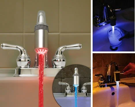

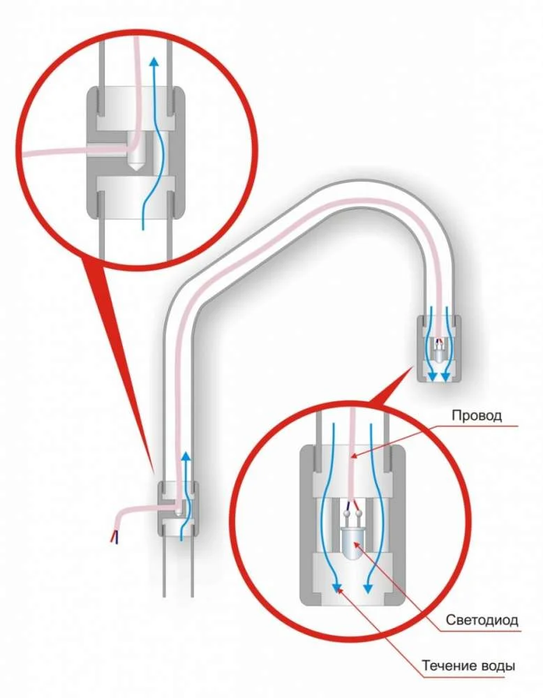

Насчёт избавления от резисторов полностью поддерживаю:D Насчёт батареек я ж говорю тупо забыл выключатель нарисовать:D Сейчас подумаю, мне кажется на полевике будет самое то, тоесть два контакта торчат из герметика, один +, второй - база полевика, пошла вода, + хоть сколько нибудь тока пришло через воду на базу, он открылся и включил контроллер, тут правда есть такой минус что вода идёт с пузырями и это может повлиять, хотя если контакты сделать длинными почти до соседней стенки то думаю нормально будет, расстояние между контактами сделать 0.5-1мм, чтоб уж точно замкнулось:D Либо есть вариант сделать кнпку включающую контроллер на некоторое время, потому что посути это игрушка и может быстро надоесть, а так - гостей поразвлекать самое то:D Для совсем уж футура можно кнопку заменить на сенсор а вместо сенсорной площадки использовать поверхность самого крана, либо ещё есть мыслишка вывести рядом со светодиодом оптопару, и сделать так чтоб когда под носик крана подносилась рука схемка бы активизировалась, всё это сделать не в программе контроллера а отдельно на рассыпухе чтоб опять же уберечь батарейки:D
P.S.
Кстати посмотрел, вот такая штука стоит 365р:D Но наша поидее гораздо меньше по размерам получится:D
