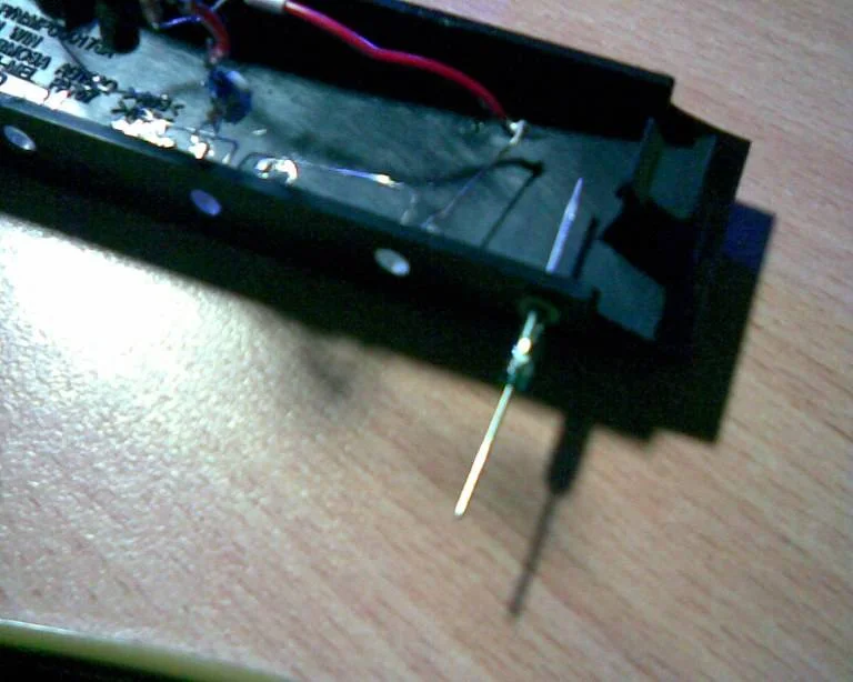

появилось желание выложить свою работу сюда, хотя идею и не нова, я постарался внести максимально много своих переработок. Прошу громко не ругать)

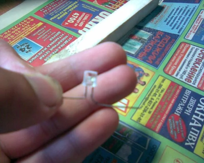

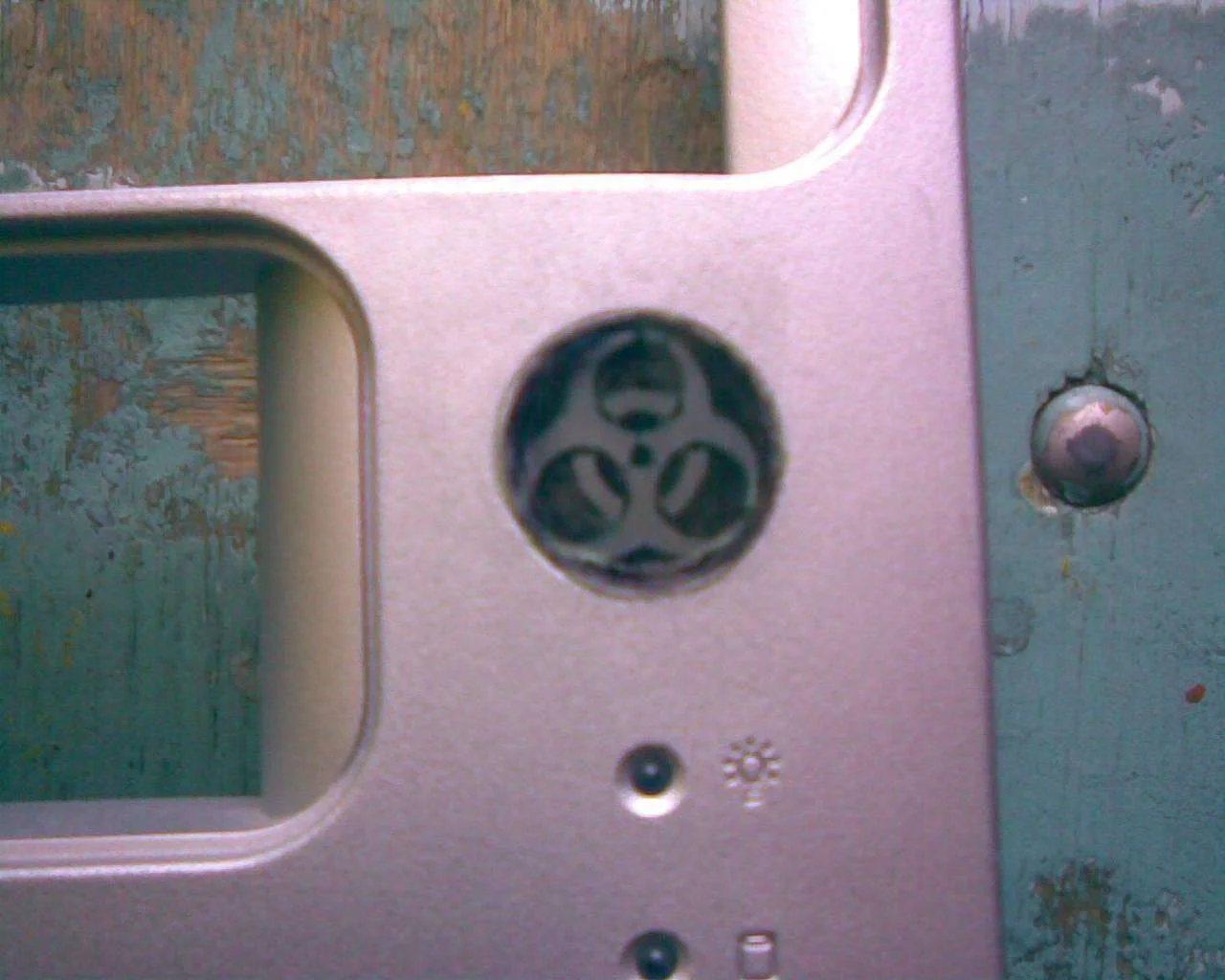

решил сделать подсветку DVD рома. Просто горящие светодиоды при открывании каретки не хотелось, собрал мультивибратор поставил по два оранжевых светодиода на плечо. Смысл выбора мультивибратора и оранжевых светодиодов заключался в том что это было бы неким сигнализатором то что лоток открыт и присутствует опасность его случайно задеть)))

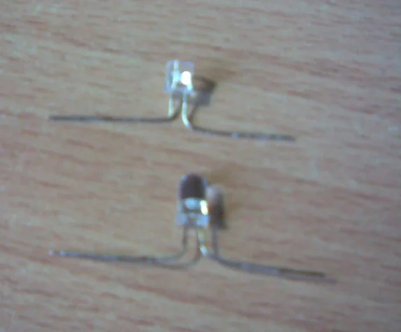

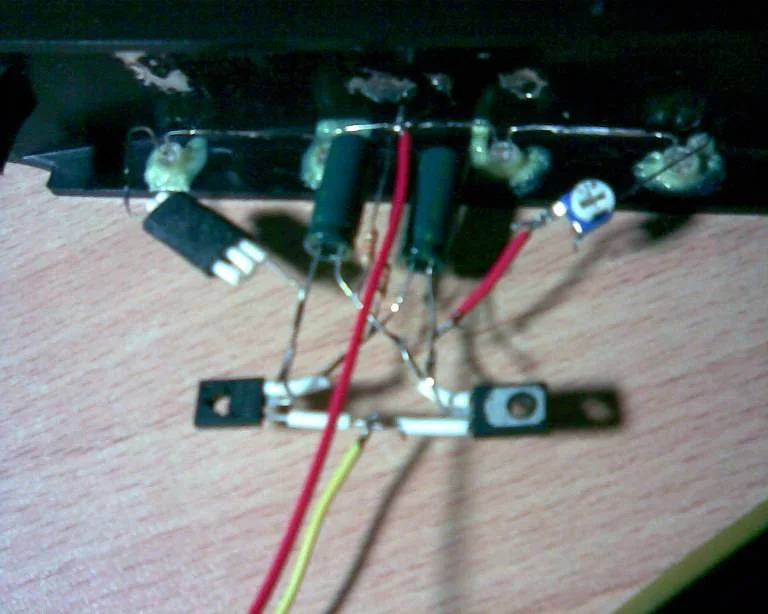

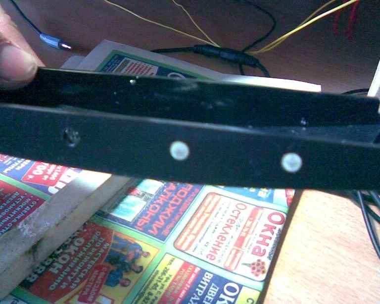

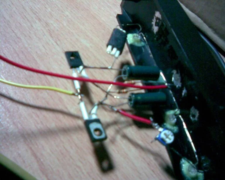

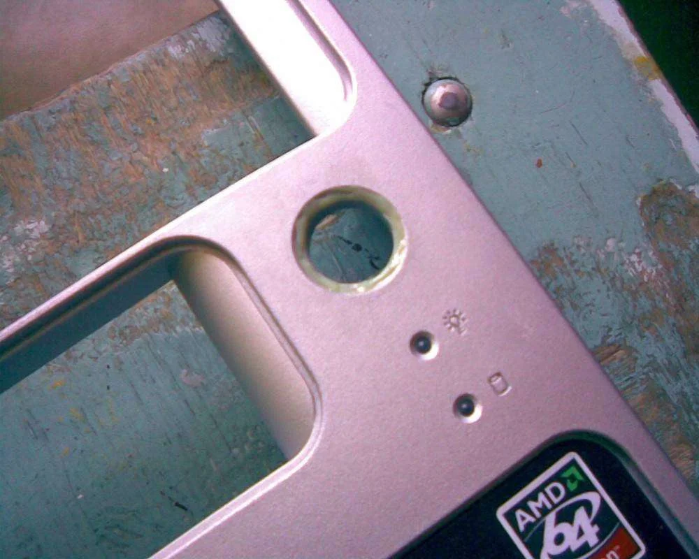

для того что бы все скрыто вмонтировать в корпус пришлось стачивать головки светодиодов. Когда все четыре светодиода были упорным трудом сточены, она были закреплены в отверстия и залиты изнутри моментом. Далее был собран навесным монтажом мультивибратор. Для его включения был взят переключаемый геркон, а на каретку приклеен магнит. Магнит пришлось приклеивать очень точно, т.к. он был слабоват и с трудом переключал геркон, но после испытаний я удостоверился что все работает отлично! )
