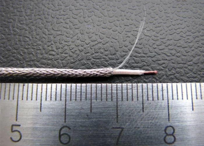

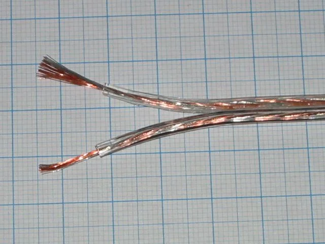

и того что есть-бери одну оплётку(экран),продень в него в 4-6 раз сложенную Х.Б.нитку(цыганской иглой) и получится очень хорошие подводящие.
В разных источниках используют разный клей для подвеса, колпачка и закрепления подвода на диффузоре.
Какой лучше выбрать или есть смысл разными клеить как везде?
Момент 88, Момент Кристалл, Момент Супер, Момент универсальный.
На пример где-то читал, подвес универсальным или 88, колпачок кристаллом чтобы меньше было видно вылезающий клей.
И какой лучше толщины оплетку 1,5мм, 2мм, 2,5мм?
оплётка любая подойдёт,но выбирай ту что не лужёная.
а клей я использую один,для подвеса и колпака,излишки вытираю губкой

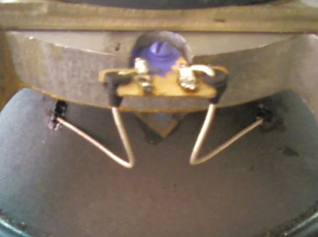

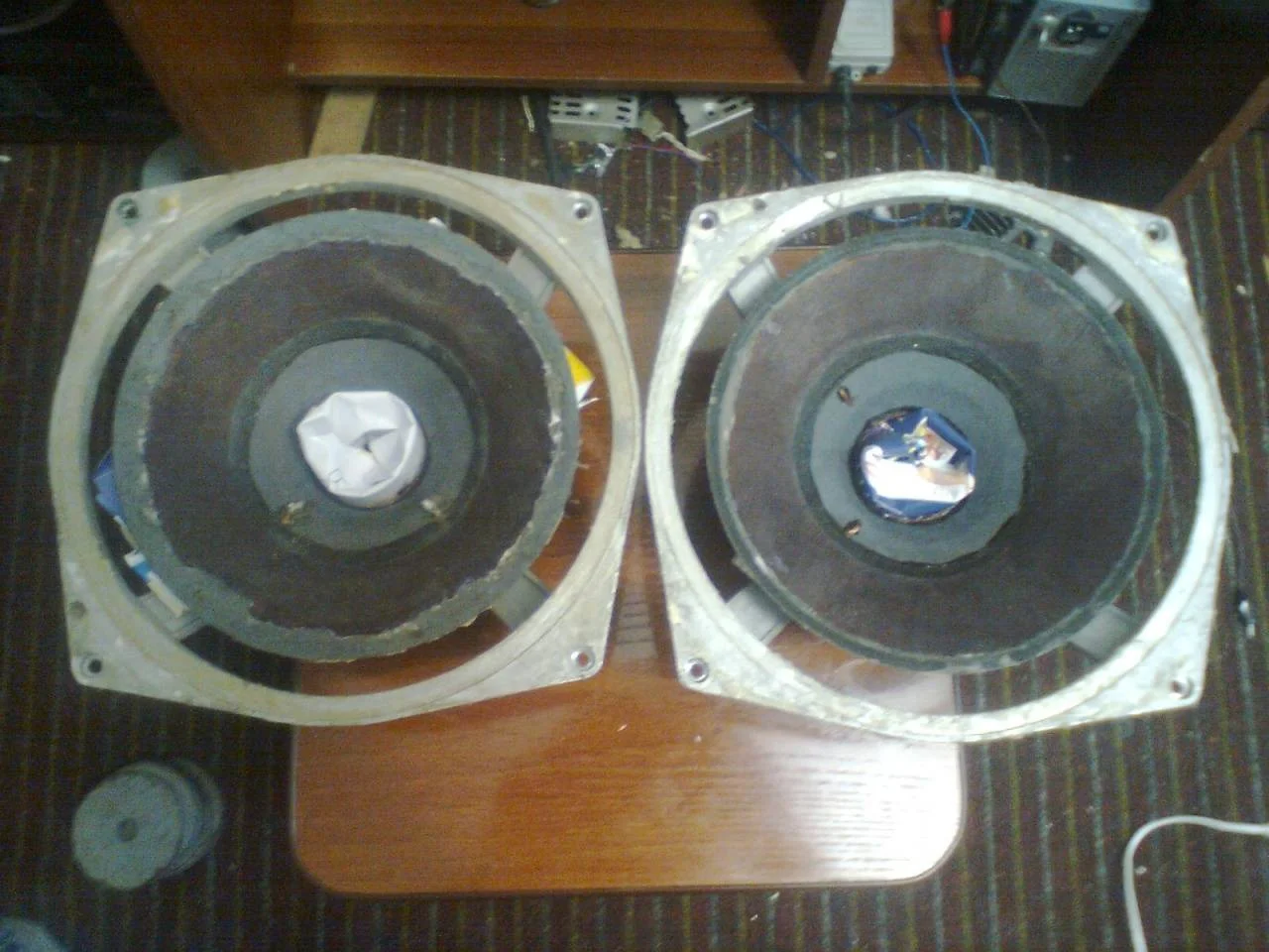

Растянул на все выходные но все таки на нч динамиках подводы и подвесы заменил. Собрал начал слушать...
Заметил приличный хрип в вч динамиках когда прибавляю баса на усилке или эквалайзере (на компе) в чем может быть проблема?

Если слетела обмотка, можно наверно визуально это заметить? Вот только как снять вч динамик? такое ощущение что он прикручен изнутри, а снимать все динамики и полностью разбирать колонки не очень хочется...
у вас на вч пьезодинамик его нельзя разбирать и назад вы его не соберете. нет ли на нём каких либо повреждений ?
сч динамик можно проверить сняв его и подключив напрямую.
