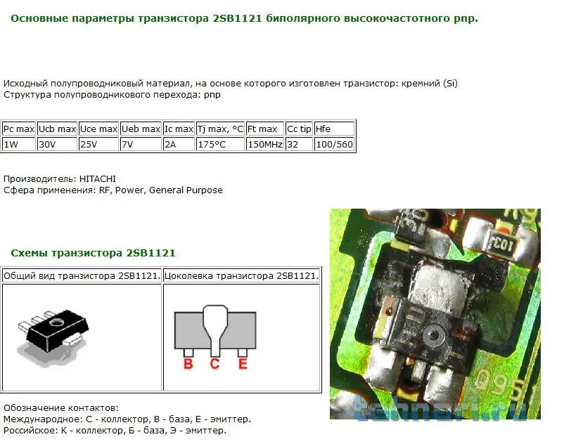

Всем привет!!! Сгорел транзистор 2SB1121 . Фото с параметрами транзистора добавил внизу. Нигде не могу его купить. Подскажите пожалуйста чем его можно заменить, какие есть аналоги этого транзистора. Спасибо!!!
P.S. онлайн подбор, жуткая штука, ничего не понятно!!!
    52.9 KB · Просмотры: 713

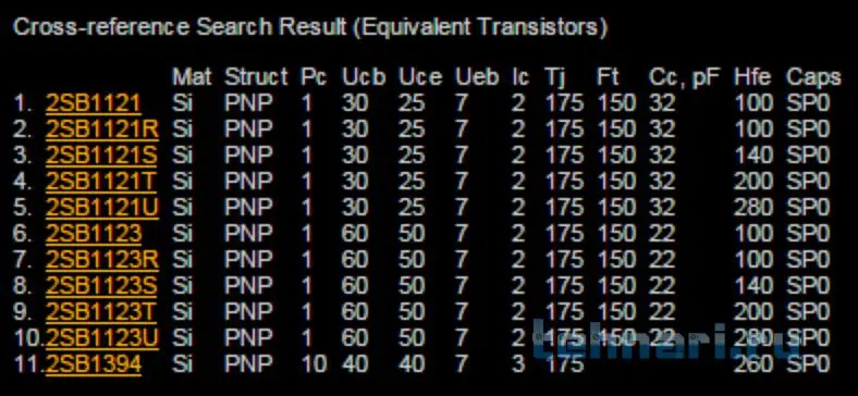

2SD1621
2N6730 - но у него другой корпус.
А вообще, пройдитесь по этим
По параметрам вроде они, смотрите по корпусу и цоколевке.
Проще надо жить...
А какие биполярные транзисторы p-n-p у Вас есть (или можете купить) в таком же корпусе?
