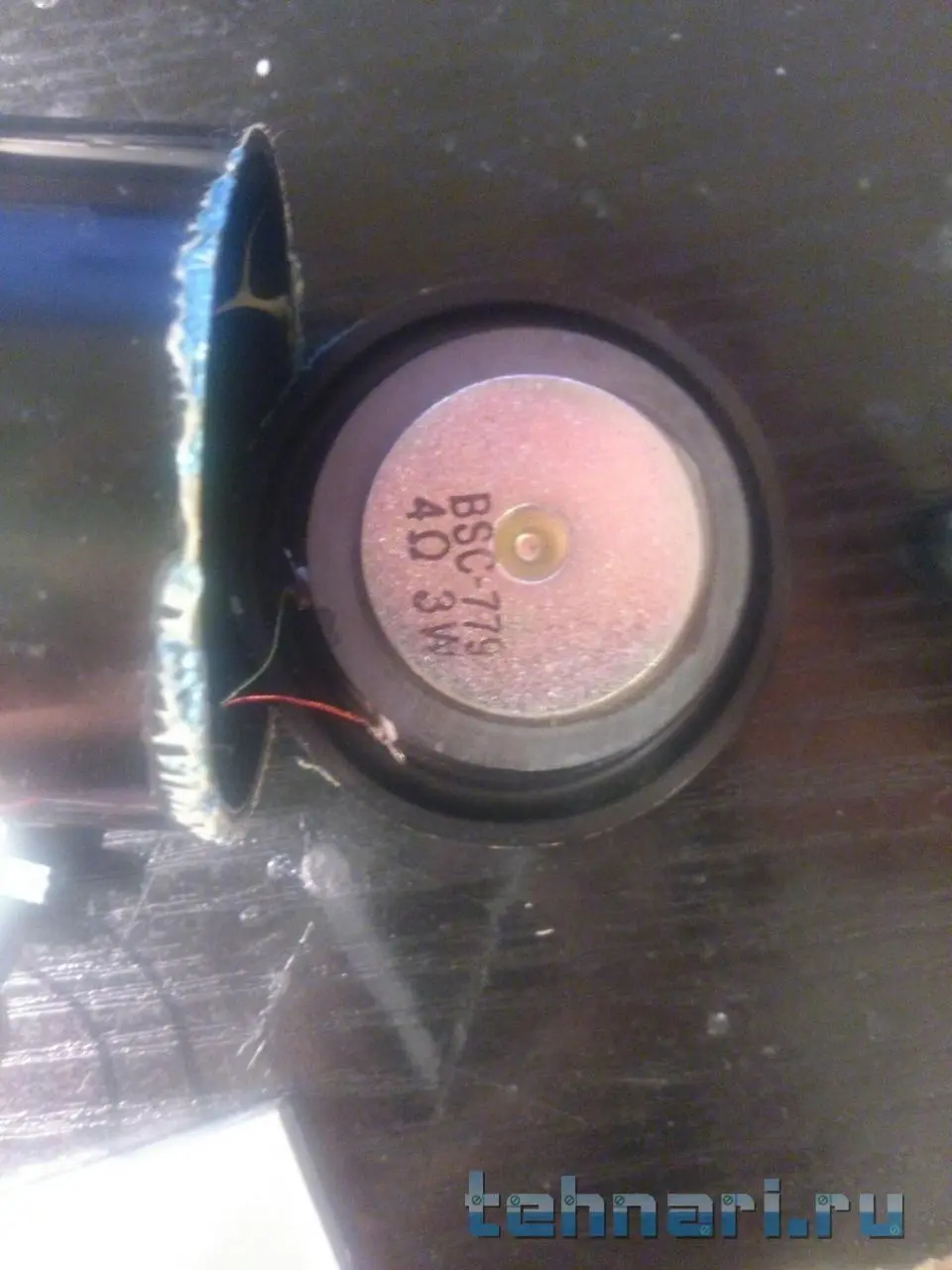

Всем привет!)
Короч, обыкновенная дешевенькая китайская колоночка.
Старый аккум накрылся. Поначалу держал часа 2 заряд, теперь не держит и минут 10.
Подскажите, пожалуйста, как можно поменять аккумулятор.
Высылаю фотки с характеристиками колонки. Единственная проблема, что вот эта серая хреновина прямоугольная, называемая аккумулятором, вообще никак не промаркирована. В характеристиках тоже ничего не говорится о нем. Я не могу понять, какой тип аккумулятора здесь. По идее, какой-нибудь дешевый очень (колонка стоит ~230 р)
-Это какой-нибудь Li-ion?
-И вообще принципиален здесь тип аккумулятора?
-На фотках характеристики колонки есть, подскажите, какой емкости искать аккум, где примерно его можно купить?

По фоткам все видно :) Особенно коробочку-аккум. :)
Любой подойдет ли-ион 3.7В, можно большей емкости, но не переборщите, а то заряжать будет 2 суток.
В том числе от телефона,главное суметь его поместить в корпус. Я не сумел и на колонку внука просто приклеил снизу от Нокии, емкостью 1200 мА, хватает на 5-6 часов. Фото надо? :)

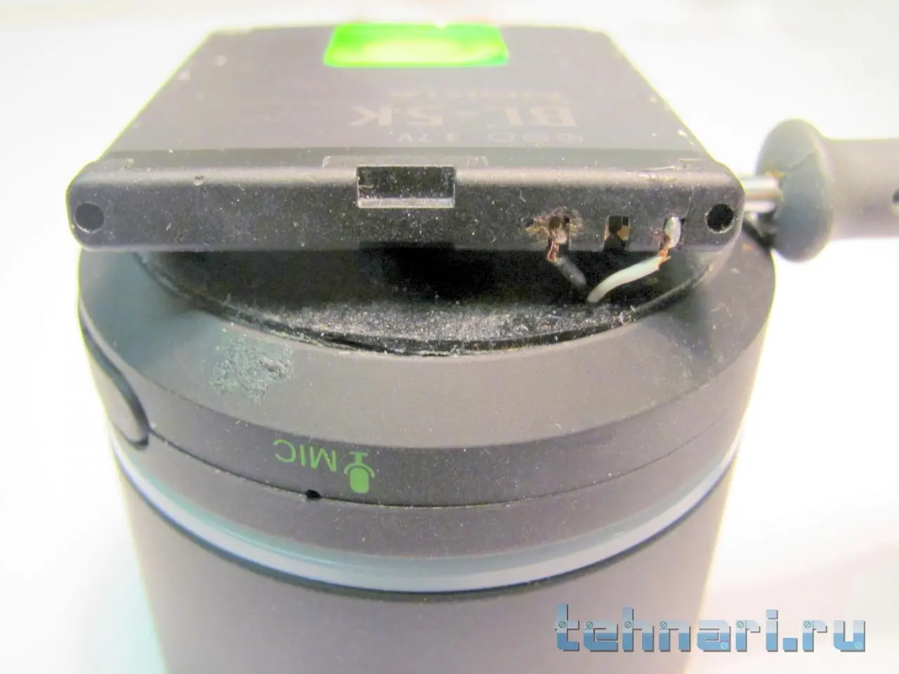

Еще с подробностями фото) Че и как, куда) tehno015
Заранее благодарю!)
Все разбирать не стал, надеюсь что и так достаточно понятно. Провода акку обрежете как можно ближе к нему, в донышке-крышке сделаете отверстие для них в нужном (удобном) месте, можно не сверлить а сделать ножом-надфилем паз в стыке донышко-корпус, аккуратно припаяете их к новому аккумулятору соблюдая полярность !!! (черный - минус, красный +). При необходимости - нарастите их. Аккумулятор приклеен к донышку двухсторонним скотчем. Удачи.
    41.1 KB · Просмотры: 64
    31.9 KB · Просмотры: 67
