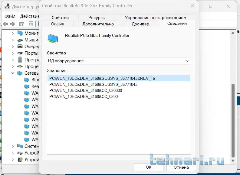

Находим ид нужного устройства, в нашем случае сетевая карта:

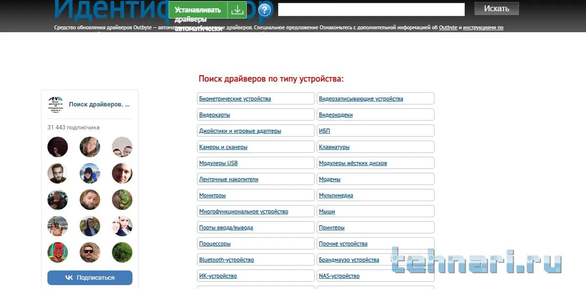

Идем на сайт https://devid.info/ - вбиваем в окно поиска полученный ид и начинаем поиска, если драйвер найден то скачиваем и устанавливаем.
