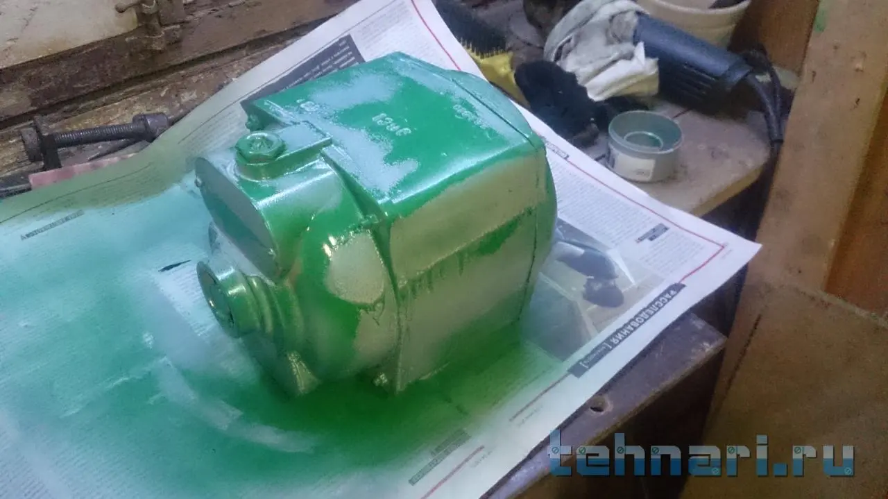

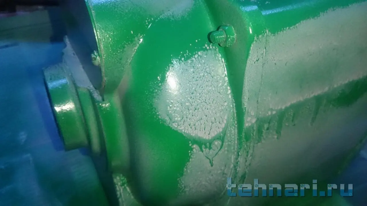

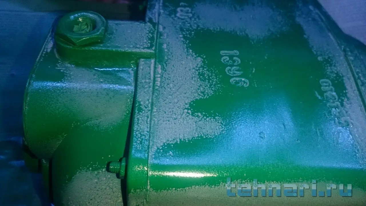

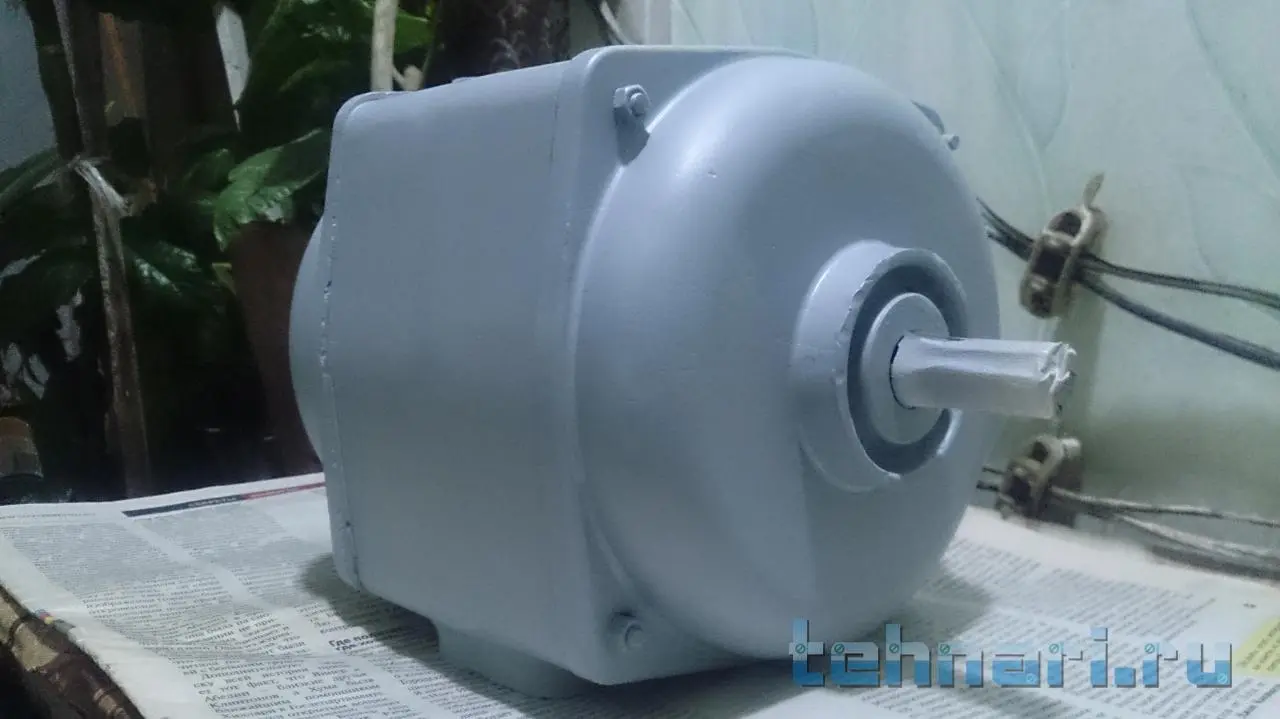

Прошу помощи. Зачистил мотор щеткой металлической до блеска. Мотом загрунтовал на 3 слоя. Через сутки начал красить и проявился странный дефект покраски. Серый слой выявился после покраски зеленой нитро-краски.Прошу помощи.
Действительно странно. Стоит все, вот в таком виде, просушить несколько часов при температуре 50-70 градусов. И краска и грунтовка должны (если они нормального качества) буквально окаменеть. Далее как обычно: легкая шлифовка и окраска. Удачи.
слишком толстый слой нитрокраски, она растворила грунт и ЛКМ смешались, это не страшно, просто не пытайтесь разом всё укрыть густо, лучше несколько тонких и ровных слоёв, чем один жирный и толстый
лучше грунта, чем марка ГФ, для металлов в частности я пока ещё не знаю (исходя из своего опыта), даже всякие суперакриловые и нанополиуретановые автогрунтовки отдыхают перед ней
На фото видно, что есть идеальные места и есть плохие. Покрывал все аккуратно и тонким слоем. Даже судить по задней крышке. И почему тогда растворил так не ровно?
Полагаю, такого бы не произошло, если бы грунтовка и краска были одного типа и слои хорошо просушивались. При неблагоприятных сочетаниях покрытие ещё отслаиваться и шелушиться может. Нитро, по-моему, вообще самая агрессивная краска, зато сохнет быстрее всех.
краска и грунтовка от разных производителей, судя по банкам. Вчера слегка прыснул краской поверх еще и образовался эффект шарика для гольфа. И чего теперь делать то? и почету так странно повела себя краска в разных местах? Наверно надо было краску нужного цвета брать вместе с грунтовкой в одном флаконе.
Дело не столько в производителях (хотя, разумеется, от качества краски зависит многое), сколько в сочетании типов грунта и краски.

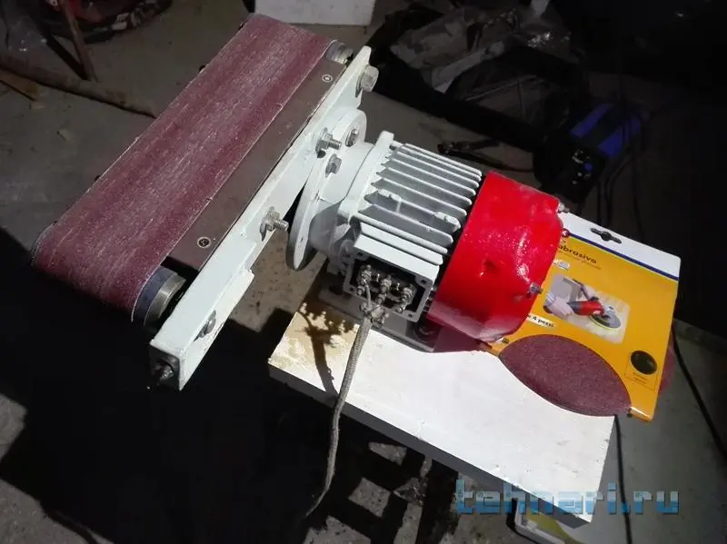

Походу грунт и краска с разной базой ,нитро краска сильно "активная", растворяет или поднимает шубу все что плохо подсохло или на другой основе. Грунт скорей всего синтетика . Буквально на той неделе делал ШЛМ , зачистил щеткой ,обезжирил нитрорастворителем и без грунта эпоксидной краской .

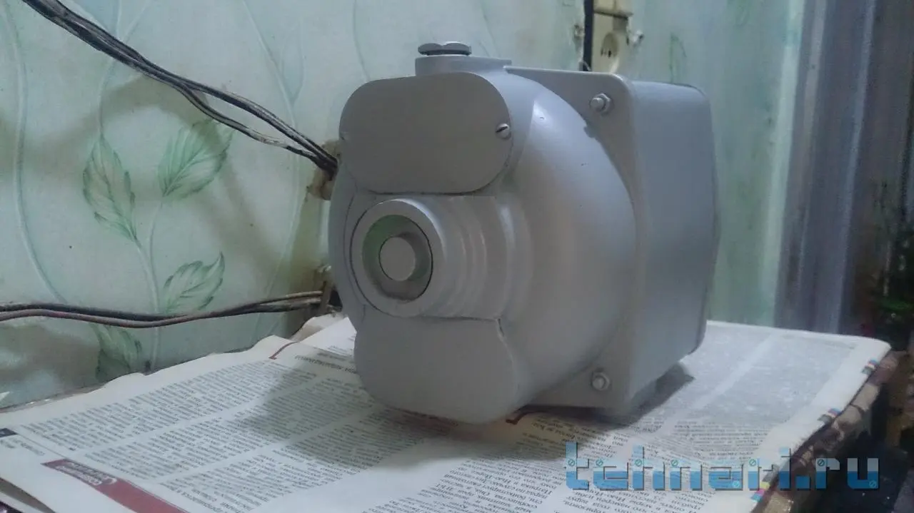

Пару дней назад снова покрасил мотор. Кажется ситуация налаживается. Белых пятен практически не видно.Но из-за похолодания отложил покраску.Фотки также выложу на днях.
Сейчас попробовал протереть спиртом грунтовку, относительно легко отошла. потом краску с мотора почти не отходит. А синтетическим растворителем почти не отходит грунтовка.Правильно ли это? И чем стоит в конце покрыть, что-бы дольше держалась краска Наверно на днях поеду куплю синюю краску, от того же производителя, что и грунтовка, для тисков, которые уже грунтанул раз 5
Конечно это неправильно, либо качество не ахти, либо, к чему я склоняюсь больше, она просто недосушена, и в таком случае возможны самые разнообразные неприятности. Сушите грунтовку. До состояния каменного. И еще: при грунтовании не старайтесь все покрыть разом и толсто, правильно будет несколько слоев с частичной просушкой. Удачи.
Ну разве 2 дня сушить грунтовку да и еще положив деталь на радиатор отопления теплый разве не достаточно?

Как раньше писал ,я станки,инструменты крашу эпоксидной краской. "Железобетонная" краска , очень прочная к механическим воздействиям , ложиться на любой материал без грунта. Покрасил и забыл
