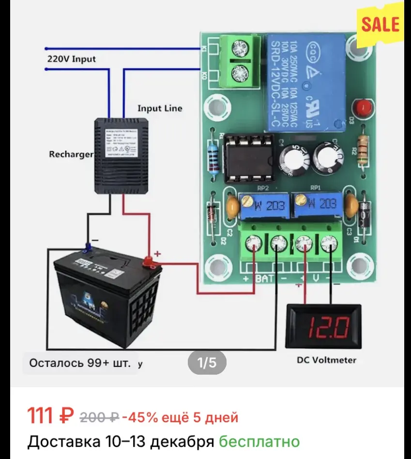

Вчера пришла посылка от Аликов. Очень полезная штучка! И работает хорошо. Отстроил на напряжения 12 вольт вкл, и 13,8 выкл. Компаратор собран на триггере 555. Только я еще добавил один зеленый LED . Он показывает, что зарядка АКБ закончена.

Сань, не пойму это зарядное или просто автоматика для любого ЗУ?
Автоматика. Срабатывает очень четко ! Когда АКБ полностью зарядится, эта штучка отрубает питание зарядки.

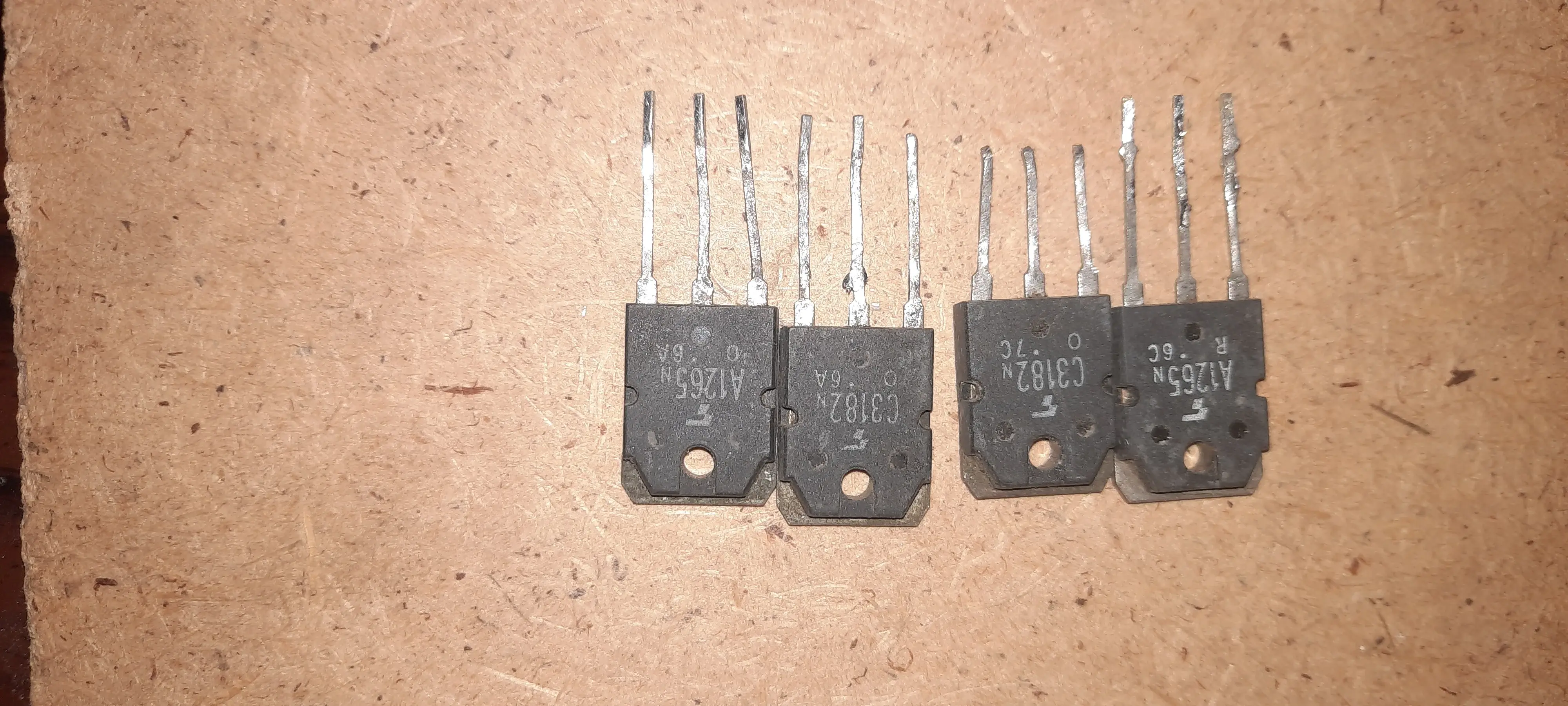

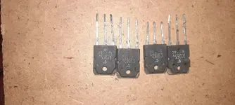

Нашел на АЛИ транзисторы б/у с распая, заказал, оплатил, пришли.
10 пар. Ножки не кусанные а выпаянные, вроде мультиметр показывает что целые, надо ещё Ц-шкой проверить, ей больше доверяю)))

Похоже, что настоящие. Смотри наличие термопасты , и след от винта. Китайцы могут просто взять перемаркет , и извалять это дело в грязи. Ощущение, что с разбора, а на самом деле шляпа! Я так раз налетел на Тошибу. Они быстро учатся. Даже подложки медные уже делают. К магниту не липнут. А вот термопасту хрен уберешь! Да и след от винта должен быть.
