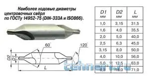

Привет всем!!! Сегодня впервые воспользовался сем девайсом и знаете до сих пор под впечатлением!!! Несмотря на дополнительную операцию это экономит время! Не надо вымерять центр. Я бабку как знатный бабслеист разгонял не парясь о том чтоб попасть в центр!
А вы как? Используете, нет?
Специально для тех кто проголосовал за третий вариант выкладываю фотографии :wo:
Кстати, сразу вопрос, а зачем там две стороны? Я сегодня одну вхреначил, может там для каких то специальных мягких сталей?
Затупилась одна (сточилась в ноль)- есть другая. Почему? Так- легче и дешевле в изготовлении. Нет операции напаивания хвостовика из дешевой стали (все сверло целиком из марки одного металла.

Сейчас поясню. Я, например до этого не пользовался, потому что не знал какая это удобная штука центровочное сверло! Не хотел заморачиваться с переустановкой патронов. Поэтому ловил центр обычным двухперьевым сверлом! Постепенно вгоняя сверлиное жало в крутящуюся плоть металла!
Иногда уходило до получаса пока вымереешь центр и то иногда косовата получалось :( А тут раз вогнал, два выгнал, центр есть!!! А дальше уже загоняешь обычное слесарное сверло с коническим хвостовиком, которое предварительно вставил в конус Морзе! Очень удобно, всем рекомендую :wo:

Можно конечно и обычное сверло использовать, поджав его резцом, что бы не бегало по кругу :) Но у меня для центровочного даже отдельный сверлильный патрон выделен с КМ2 для задней бабки, т.е. надо центрануть, быстренько вставил и центранул ...
Кстати вот зачем они разных диаметров, мне не очень понятно, может кто подскажет :)
В свое время набрал мелких (1.5-3мм), несколько сломал,
сейчас стоит в патроне на постоянку толстое где то 5-6 мм, пользуюсь только им, все операции покрывает ...
(5-6мм это хвостовик, само сверло (конец), где то 2мм)
Я на радостях вообще переборщил с цетровкой, пришлось заготовку выкинуть. Сверлить надо было 5.1 а я центранул на 6 гдето! Переусердствовал :(
Прочитал пару раз. Не вьезжаю. Где переборщил, почему выкинул? Что такое 5.1 и что такое 6? Там не усилитель перед этим ремонтировал tehno015:jazik:
Конечно пользуюсь. Есть даже центровки 0.9 миллиметра для особо мелких деталей.
Конечно пользуюсь, вот недавно выкладывал тему "Колечки", конус-шаблон начал точить именно с этой операции..
Отверстие под которое перед этим производил центровку имеет диаметр 5 целых одна десятая миллиметра. Я слишком сильно прижал бабку с центровочным сверлом к торцу заготовки и врезультате раздуплил отверстие диаметром 6миллиметров. Что исключало сверление в ней отверстия 5.1мм
Тогда у меня возникает справедливое предположение о не соосности задней бабки относительно центра шпинделя.
Это почему? рассверлил то я точно по центру! Просто центровочное сверло загнал чуть не под самую макушку! Увлекся...
Тогда просто будет отверстие 5,1мм диаметром, но с ооочень большой фаской. Или я не прав?
У вас же отверстие разбито до 6мм. Отсюда и все вытекающие мои предположения, которые очень легко проверить на самом станке.
Ну так то да, если я начал сверлить бы его, то так и было бы. отверстие с большой фаской, хотя даже скорее просто двойное отверстие, учитывая небольшую длину детали. Начало широкое, а потом 5.1
Но как на соосность слишком большой загон центровочного сверла влияет так и не понял :(

У данного сверла плохой отвод стружки. Если сталь мягкая, что скорее всего и есть, то стружка забивается там в глубине у начала сверла. И запросто разобьет отверстие.
Еще есть вероятность не правильной заточки. Или там заводская? Не тупая случаем?
Или, если нет соосности, то при заходе сверло центруется, а так, как бабка не зажата и свободно бултыхается в небольших пределах, то кажется, что все в елочку. Но по мере заглубления на больший диаметр сверло центруется именно этим диаметром, а маленький кончик его пытается там в заготовке встать по оси Не соосной бабки, тем самым разбивая отверстие.
Да проверьте вы это. Зажмите небольшой пруток, снимите конус на нем. Подведите к нему бабку с задним центром или с этим же центровочным сверлом и просто гляньте.
Все, теперь понял. Да конусит там есть небольшой. Двесотых за 50 где то. Но разбило все же потому что я сильно разогнал бабку. Про материал спасибо, не знал. :wo:
