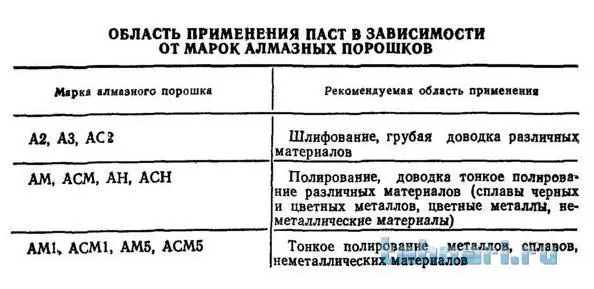

В рамках темы про полировочные материалы обязательно надо упомянуть про еще один вид абразивного полировочного материала, такой как алмазные пасты.

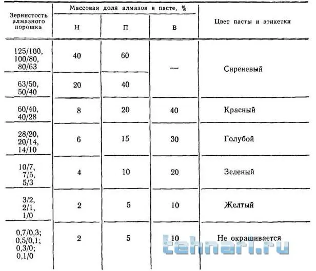

Алмазные пасты предназначены для доводки и полирования черных и цветных металлов, сплавов, неметаллических материалов, выпускаются нормальной (Н), повышенной (П), и высокой концентрации (В) в зависимости от массовой доли алмазного порошка в пасте для каждой зернистости, что определяет сферу применения того или иного вида пасты.
Преимущественное отличие от полировочных паст ГОИ в том что алмазные пасты марок АСМ, АМ, АСН выпускаются с большим диапазоном зернистости чем пасты ГОИ, от 60/40 до 0.1/0 микрон. Алмазным пастам, в отличие от ГОИ, в зависимости от зернистости, даётся определённый цвет.
Расшифровка марки алмазной пасты АСМ 14/10 НОМГ - первые три буквы- марка, "14/10" - зернистость микропорошка из синтетических алмазов, Н-нормальная доля алмазов, О-смывается органическими растворителями, М-мазеобразная консистенция, Г-обработка черных и цветных металлов, их сплавов, неметаллических материалов.

Только я бы добавил , что эти пасты достаточно дороги (относительно той же ГОИ) , и чем грубее фракция и чем большАя процентная доля алмазов - тем дороже.
И еще один момент - самый большой расход пасты идет как раз крупных фракций, и чем меньше (тоньше) фракция, тем меньший расход, допустим 50гр пасты 1/0 может хватить не долгие годы ...

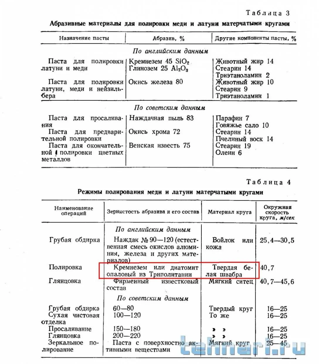

Наткнулся на просторах интернета на интересную выдержку из старой книги по шлифовке и полировке изделий из металлов. Приведены некоторые режимы операций, а также упомянуты интересные материалы и инструменты для полировки.
Венская известь представляет собой продукт отжига известняка и доломита; содержит 94 5 % окиси кальция и небольшое количество окиси магния и железа.
Диатомит (кизельгур, инфузорная земля, горная мука, целит) — осадочная горная порода, состоящая преимущественно из останков диатомовых водорослей. Обычно рыхлая или слабо сцементированная, светло-серого или желтоватого цвета.
