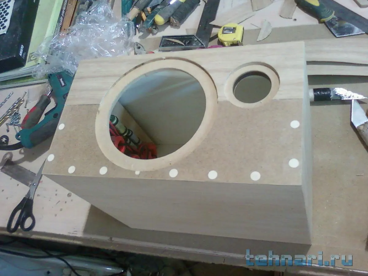

Буду делать фильтр. Корпуса уже есть, правда 18-литровые с настройкой ФИ на 50 Гц, сделанные из МДФ по чертежам КИТа от Intertechnik Sputnik-17. Правда пока без отделки. Если что, объем можно заполнением уменьшить, при этом частота настройки ФИ немного уедет вверх.
:tehnari_ru_953:Ничего, что я тут со своими задумками и картинками влез? Если нужно, то я лишнее удалю.
