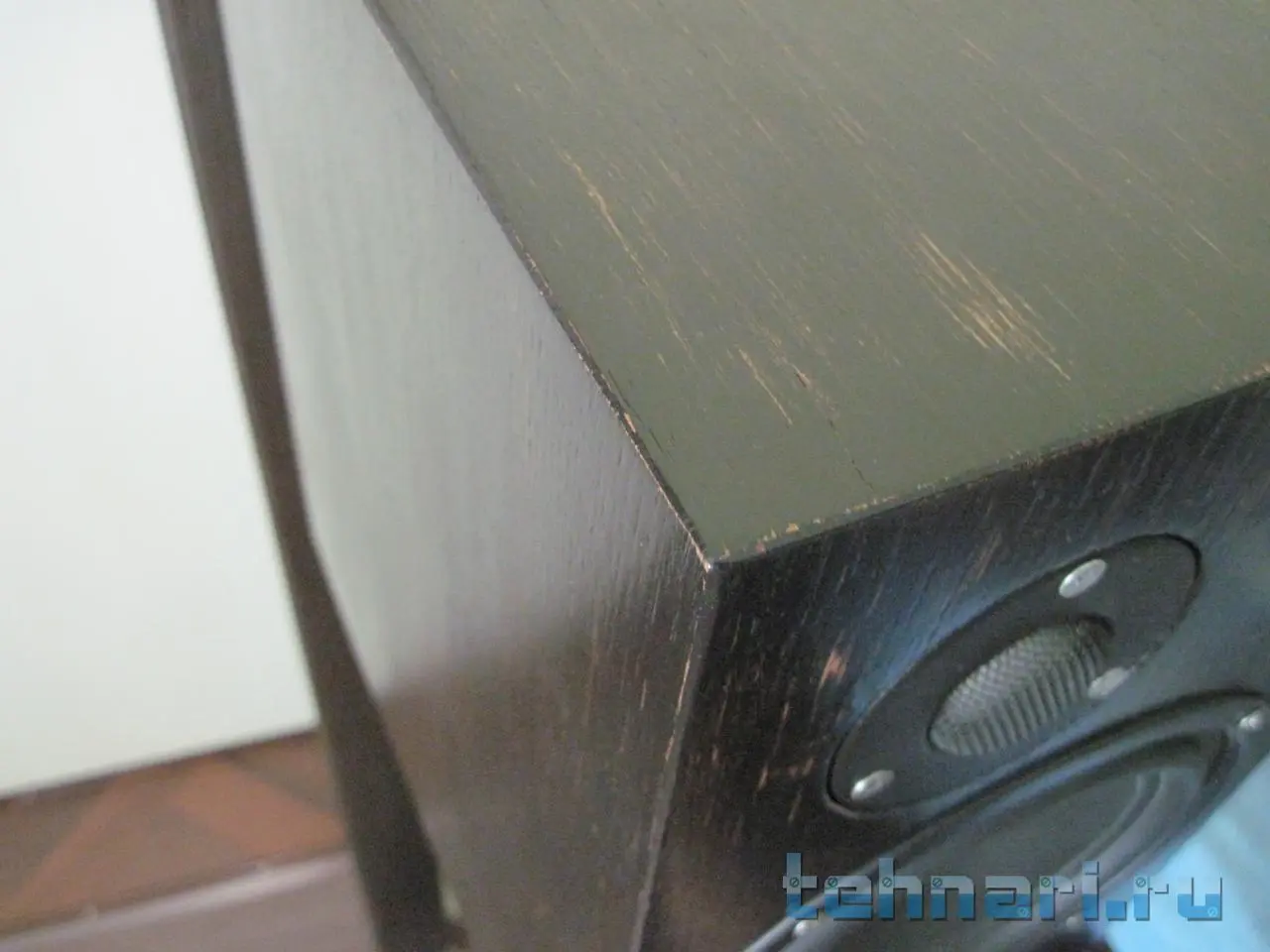

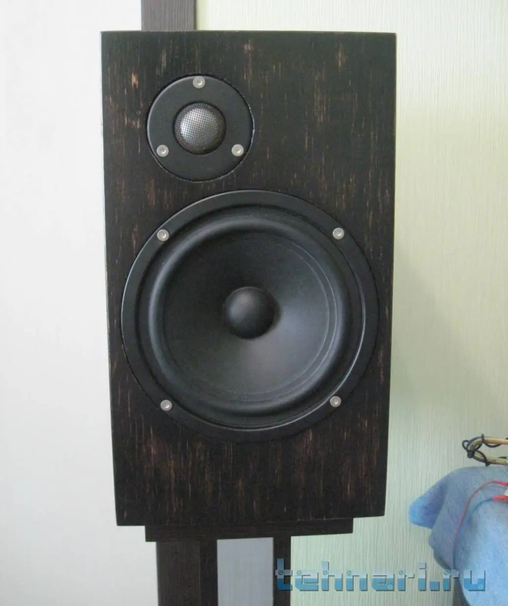

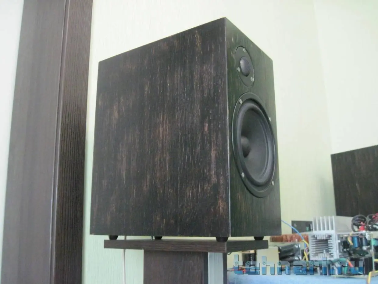

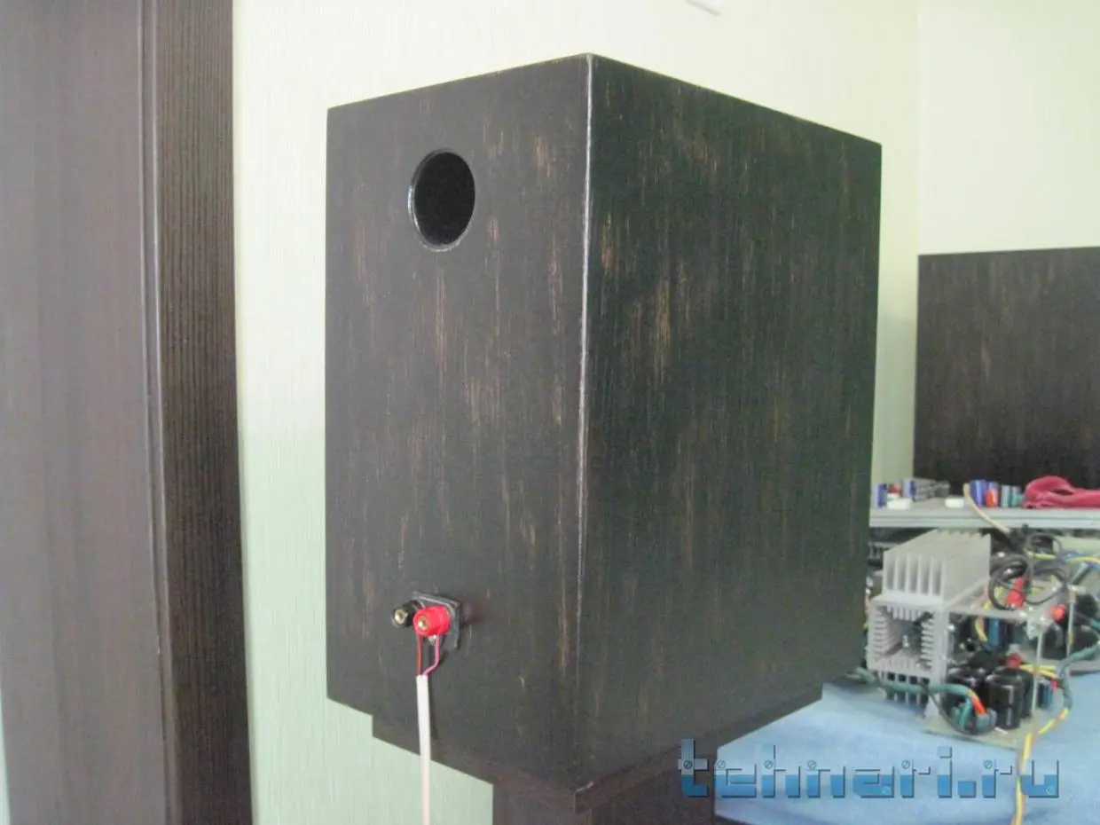

Не знаю получилось ли "нарисовать текстуры" или это нечто иное теперь ...)))
Главное чтоб самому нравилось, всем не угодишь. По мне, так рыжинькие, тем более шпон имеет фактуру.
