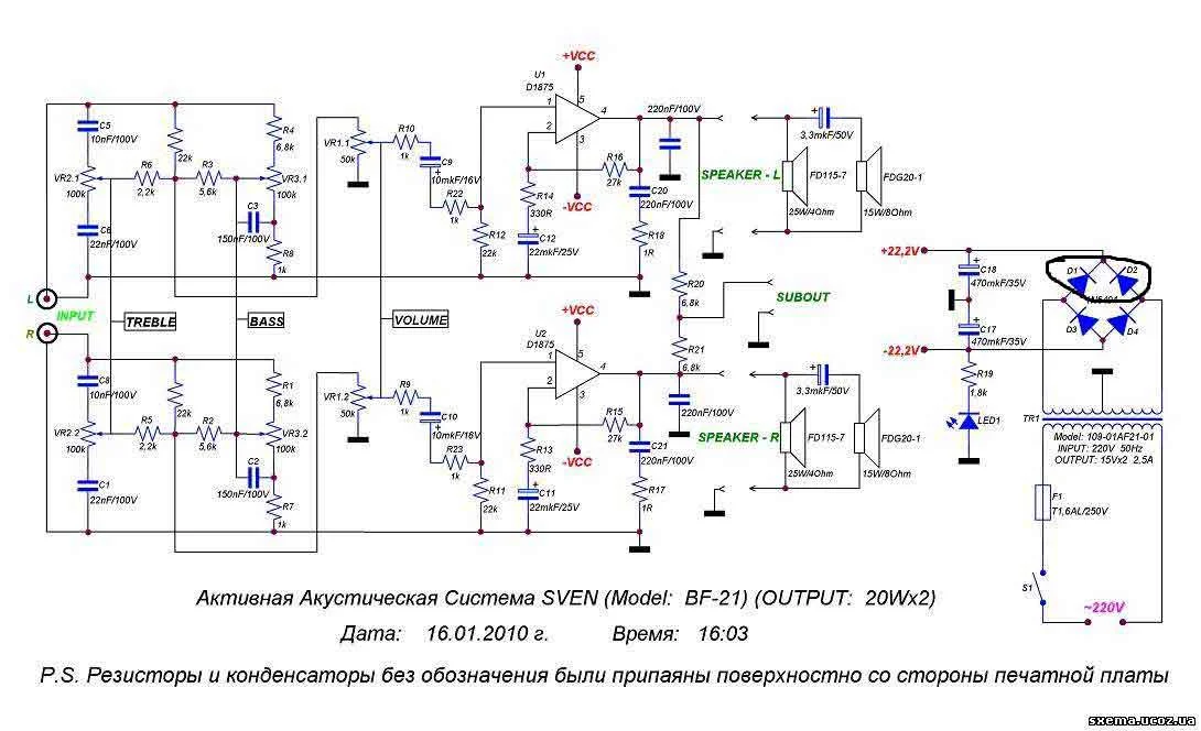

Подскажите, пожалуйста. Очень прошу.Ситуация следующая - в один прекрасный момент, звук с компьютера исчез, а вместо него, колонки начали сами по себе гудеть на полной мощности. Кручение вертелок будь-то громкости, баса или трэбла ничего не меняют. Провода ничего более не делают. Лишь отключение питания к колонкам путём Power-Off тумблера или же выдёргивания шнура предотвращают их мучения.Подскажите, пожалуйста, что произошло? Насколько я понял, видимо, в схеме что-то перегорело. Или же это небольшое замыкание..Возможно ли их восстановить самостоятельно? Или же им конец?

С виду всё нормально, а вот после недолгой такой работы ставится гарячим трансформатор и греются очень две штучки на плате, обозначены D-1 и D-2 (D-3 и D-4) почему-то нет... Они находятся на входе питания в плату, а есля вытянуть коннектор, который подводит питание, то трансформатор не гудит...
Я когда раздуплюсь, как добавлять сдесь картинки, кину фотки и схему)))
Вероятно выпрямительные диоды пробиты, заменить их. И дальше проверять.

меняй диоды,,,,сам даж их отметил, лучше все 4 штуки на более мощные чтоб не поторилось
Значит это всё-таки они?...
Отметил сам, потому, что уже не много разобрался в этом))) С помощю схемы и вообще интернета)))
А кто может обьяснить не опытному, для чего они, какова их роль...
из переменного тока делают постоянный
