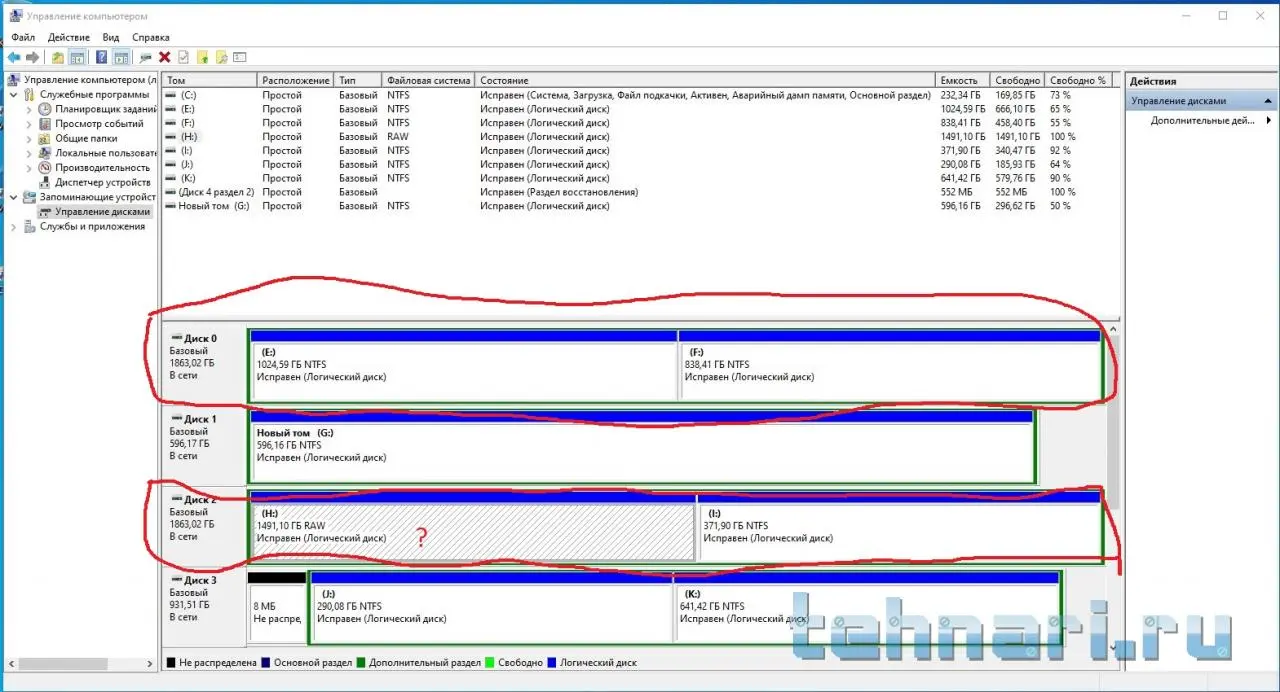

Здравствуйте. В подробности причины переустановки Win 10 углубляться не буду (был мой косяк в прошлой Win10). Переустановил, и теперь - вот:
Безымянный (2).jpg.
Подскажите направление, :tehnari_ru_117:
На диске который RAW просто музыкальные файлы, ни документов, ничего другого ...
Какое? Есть 2 пути решения! Первое - форматировать его и потерять все данные на этом разделе и второе - спец. утилитами восстановить (точнее исправить на читабельную для винды) систему.
Так форматировать то можно, просто не хотелось бы потерять данные. Не, ну можно опять пройтись по торрентам .... Просто выше на скрине тоже 2ТБ диск, он в норме. (Покупались в разное время, один из них NAS, какой не помню).
Я, правильно ищу, али как?

Ищи в поиске ,,Как восстановить файловую систему из RAW в NTFS,,! А ещё должно помочь, если диск вытащить и подкинуть на совершенно другой комп вторым, т.е. нужен комп с виндой, а в него воткнуть уже дополнительно этот диск вторым. Хотя можно не заморачиваться и сделать проще, скачать Live USB и восстановить файловую систему. Во всяком случае для меня проще через Live USB.
.... Хотя можно не заморачиваться и сделать проще, скачать Live USB и восстановить файловую систему. Во всяком случае для меня проще через Live USB.

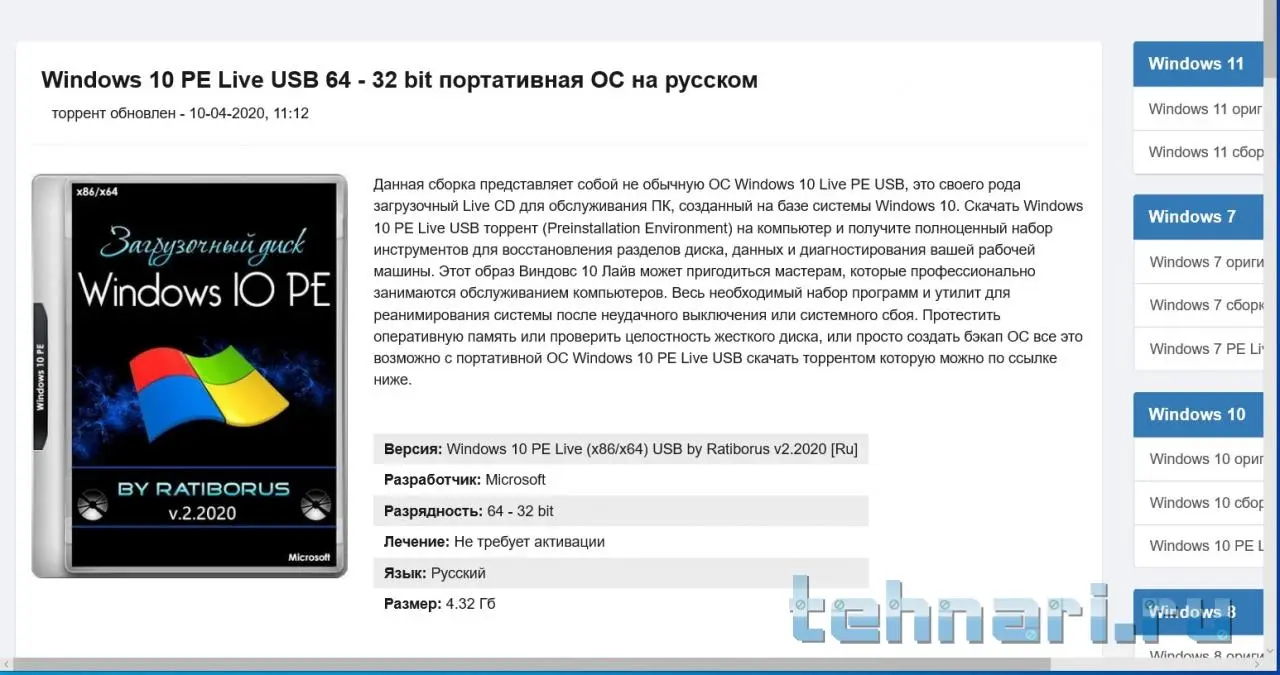

Безымянный 2.jpg.
Без разници! Хоть на винде 7! Главное PE образ!
На правильном пути ?
Качай его, от ратиборуса сборки нормальные. И пиши флэшку! Не просто скидывай образ на флэшку, а через руфус пиши, что бы флэшка была загрузочной.
И с настройками файловой системы в Руфусе не накосячь, чтоб она запускалась
