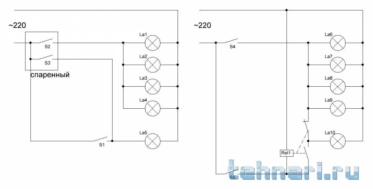

думаю разберетесь
а теперь сравните
вариант слева - спаренный выключатель
вариант справа - дополнительное реле, которое ничего кроме усложнения схемы не дает
морочите голову и себе и людям

я предложил вариант если два выключателя стоят в разных местах)хозяин барин и голову я никому не морочу,а предложил свой вариант решения данной проблемы

Спасибо! Согласен вариант, но как в эту схему впихнуть 2х клавишные проходные выключатели?)))) пол дня сижу, уже пол пачки бумаги перевел, но не как не пойму сколько тогда реле необходимо будет?4?
Мне важна реализация озвученной схемы, а вот от того с какими светильниками это осуществимо и с какими будет проще, те и буду преобретать))) одно знаю точно, это будут светодиодные, до 140мм по внешнему и до 120 по внутреннему (посадочному) диаметру, светильники))))
вы опять вводите всех в заблуждение! напишите точно что вы хотите реализовать, и почему 4 реле? у вас что будет таких 4 схемы? для реализации достаточно одной реле и одного выключателя двухклавишного
Не пытаюсь не кого ввести в заблуждение, совокупив схему от ВНЗ, со схемой 2х клавишного проходного выключателя все вышло гуд, но не могу найти реле предложеное ВНЗ?
