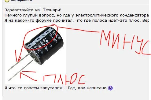

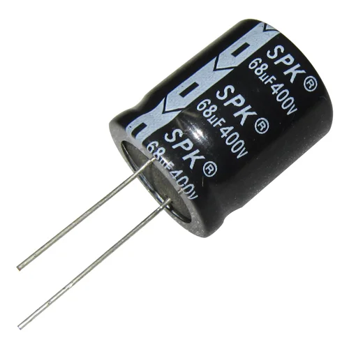

Немного глупый вопрос, но где у электролитического конденсатора плюс, а где минус?
Я на каком-то форуме прочитал, что где полоса идёт-это плюс. Верно ли?
Я что-то совсем запутался... Где, как написано :(
Что будет если конденсатор неправильно подключить? Взрыв? Не будет работать-сломается?
Прямо на этой полоске жирно нарисован минус. :)

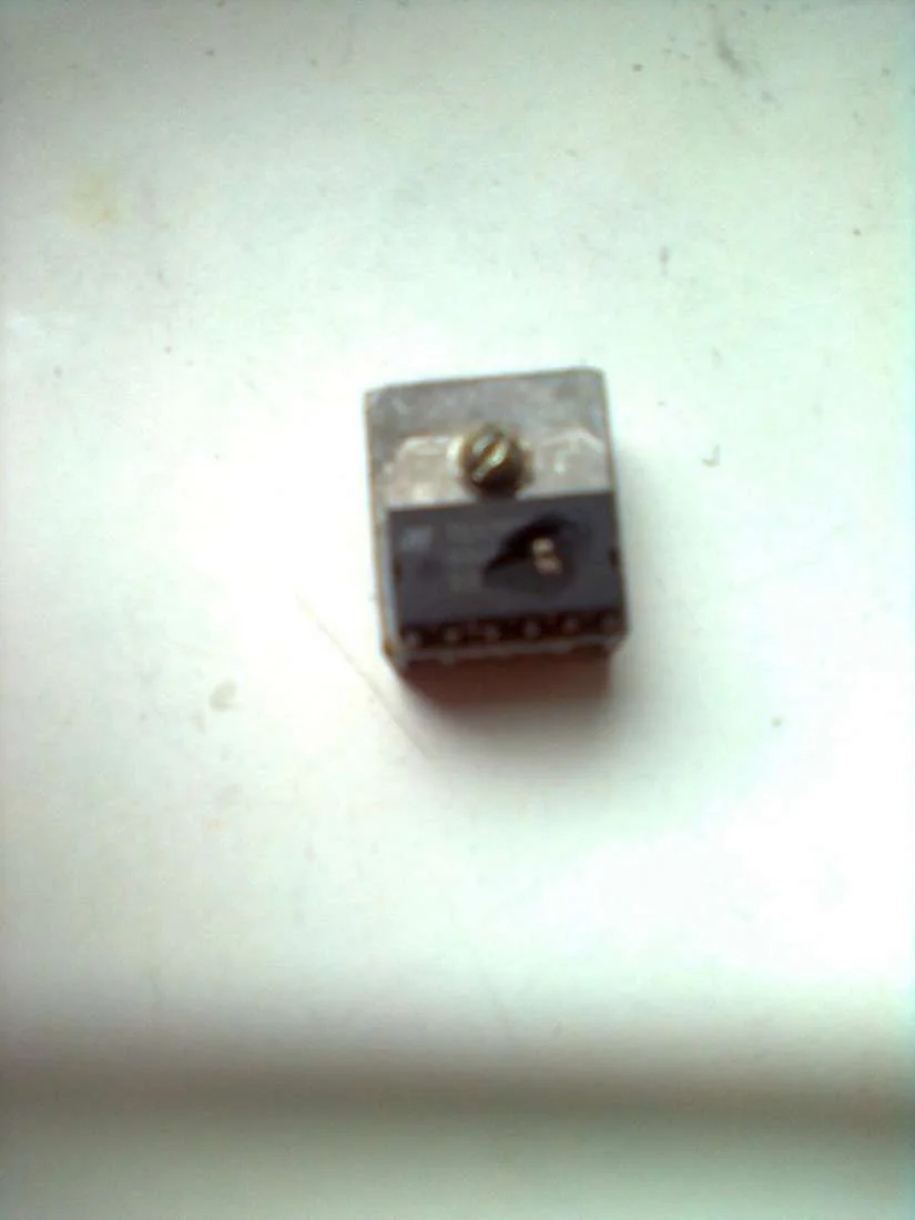

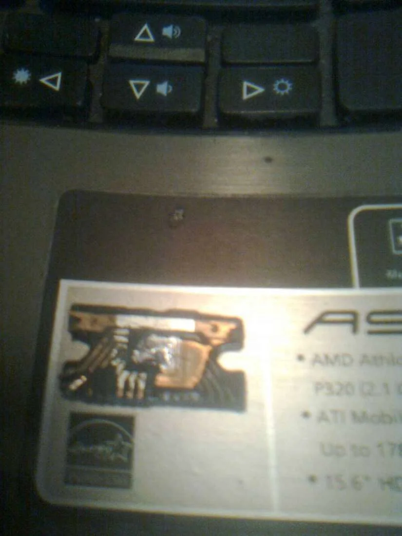

кругом остатки конденсатора
Самая большая неприятность - куски фольги коротят цепи устройства, как следствие "вылет" полупроводников. И затекание жижи из конденсатора куда не попадя.
белая полоска это минус .

А микросхема ТДА от неправильной полярности конденсатора может пострадать?
да . и тда и конденсатор бахнут , например вот так ) всё это дело сопровождается шикарными спец эффектами

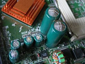

запугали парня совсем :) то что на видео это же совковый раритет, да и бабахнул он не из-за перемены полярностей а из-за перегрузки, ткнули в розетку :D которая тоже погорела четкие искры. а вот то что по нынешним временам:
Современные конденсаторы, разрушившиеся без взрыва благодаря специальной разрывающейся конструкции верхней крышки.
Для уменьшения повреждений других деталей и травматизма персонала в современных конденсаторах большой ёмкости устанавливают клапан или выполняют насечку на корпусе (часто можно заметить её в форме буквы X, K или Т на торце, иногда на больших конденсаторах она прикрыта пластиком). При повышении внутреннего давления открывается клапан или корпус разрушается по насечке, испарившийся электролит выходит в виде едкого газа и иногда даже жидкости, и давление спадает без взрыва и осколков.
В старых электролитических конденсаторах никаких защит от взрыва не было. Взрывная сила частей корпуса может быть достаточно большой и травмировать человека.
