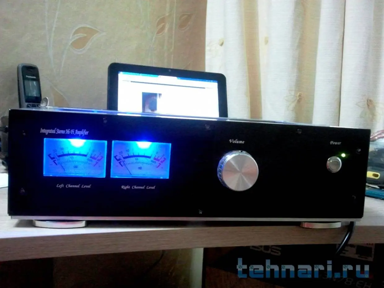

Вот что я сделал с помощью кувалды и "ё....й матери")))

ЗдОрово!
Фотку передней панели хотелось-бы видеть при хорошем освещении

Благодарю за оценку моего труда)

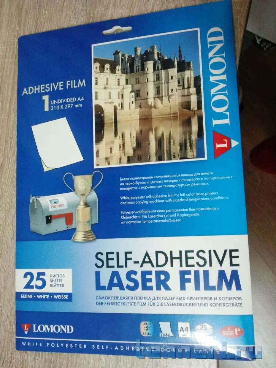

Плохое освещение скрывает недочёты, которые есть. Технология изготовления передней панели: стальная пластина соответствующих размеров, заказ фрезеровщику за 300 руб. на выборку окон и отверстий,затем покупка пачки (25 листов, 500 руб.) вот такой плёнки-самоклейки, как на фото, рисование панели в Front Designer с соблюдением соответствующих размеров, печать на лазере, наклеивание плёнки на пластину, вырезание окон и окончательная лакировка акриловым лаком из баллончика)

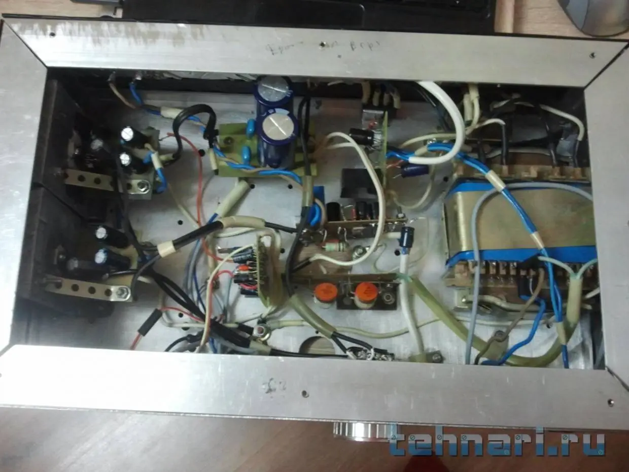

А что внутри живет?))
Это не есть тайна))
    56 KB · Просмотры: 328

Послушал умных людей-откинул входные гнёзда корпусами от корпуса аппарата и пустил их корпуса в общую точку всех общих со всех плат-ТИШИНА...))

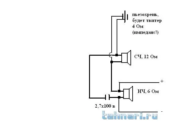

Хоть вы мне посоветуйте-как заменить пьезики на твитеры? Вводная: НЧ-6 Ом, СЧ-12 Ом и пьезик (это родной вариант)=импеданс колонки 6 Ом. Я выкинул пьезики и купил твитеры по 4 Ом. Как их подключить? Схема родного(заводского) варианта прилагается.

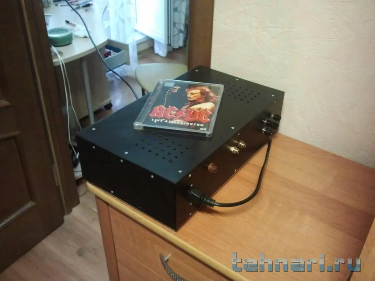

Дим, не побоюсь показаться бестактным, но...
Использование гарнитур, подобных вашей, требует очень тонкого вкуса и чувства меры и стиля. Аудиотехники, отличающейся подобными шрифтами надписей, единицы. Как правило это какой-нибудь хайэндовый хай-энд. И в тех моделях это гармонично и оправдано. Это касается не только технодизайна, но и типографики, и юзабилити программных и вэб-интерфейсов. Аналогичная ситуация и с гарнитурами, где в начертании букв используются засечки.
Я бы посоветовал надписи наносить более простыми шрифтами - без засечек, не курсивными и не каллиграфическими.
Еще бы обратную сторону корпуса посмотреть.
А так, оболочка отличная, а вот внутри не очень.

Я и слов-то таких не знаю, как юзабилити, засечки...)) Да и с эстетикой у меня хреновато...))) Просто шрифт понравился и всё. Нешто ж я за хай-энд своё изделие выдаю?)))

Эм... Юзабилити... Это сродни эргономике (знаете такое слово?) - когда глазам и мозгам комфортно (читай: логично, понятно, доступно. При этом достаточно просто).
Пример грамотного юзабилити:
Засечки? Ну тут совсем элементарно: Tahoma - нет засечек. Times New Roman - есть засечки. Гарнитуры (наборы шрифтов) с засечками комфортно смотрятся на бумаге. На экране монитора такие шрифты выглядят неказисто (за редкими исключениями), на бытовых приборах и подавно.
Если перевести на колхозный, то у тебя усилитель выглядит как суровый таежный мужик. А шрифт с выкрутасами, это как суровому таежному мужику губы накрасить!-)
