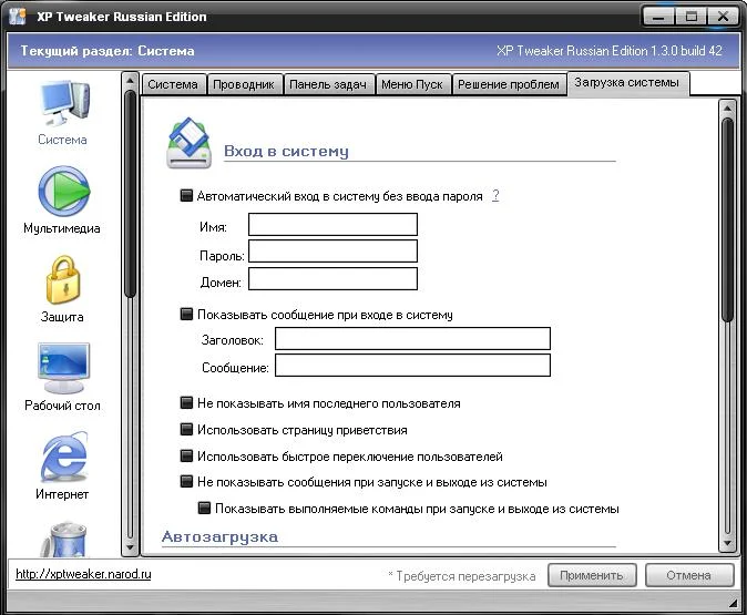

Люди...помогите, кто может..После того, как мой младший брат, что-то натыкал на моем компе, у меня теперь при каждом запуске системы вылазит окошко администратора с запросом пароля...Сам по себе пароль вводить не надо, просто подтвердить что входишь в систему....Как это можно убрать? Я понимаю, что это не глобальная проблема, но уже просто выбешивает немного....Мне как-то вскользь намекали, что надо в системных папках что-то исправить, но без четких инструкций лезть туда страшновато))))
ОС - Windows XP Professional,SP3
Панель управления/Учетные записи пользователей/Изменение входа пользователей в систему/Поставить галку на Использовать страницу приветствия.
Не получается.....сделала все до последнего пункта, а там не активное окно, я не могу галочку поставить...:tehnari_ru_281:
Программа XP Tweaker
Спасибо большое))))

а в проге XP Tweaker , где нужно изменить или галочку поставить, у меня такая проблема как и у Анастасии.
Это ж на сколько надо быть лентяем-то... ;)
Верхние галки - там все написано.
Касаемо входа - 4-ая галка верху.

спасибо )мне помогло )
Да, пожалуйста! :)
