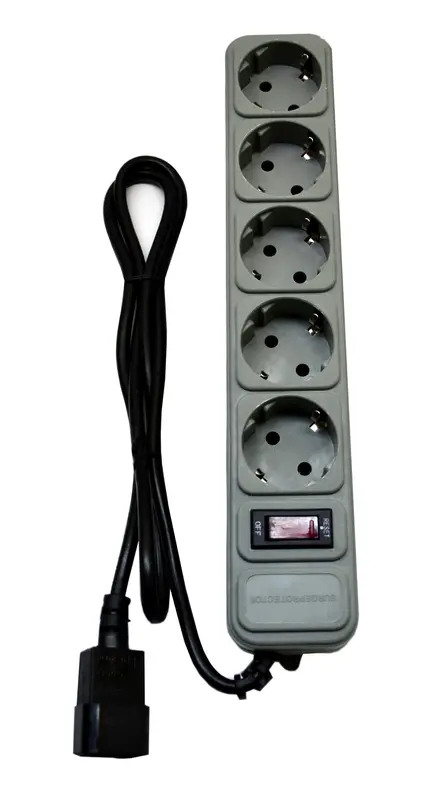

Если логически, - это вч помеха при включении идёт по сети (дребезг контактов), а так как у вас помеха проскакивает с остальной электропроводки, значит у вас комп включен в розетку напрямую, а у меня стоит сетевой фильтр... а у меня только если включить что нибудь в сам фильтр. Короче включаю удлинитель с паяльником в другую розетку и всё пропало!!!
    11.3 KB · Просмотры: 78
у компа аж 2 таких пилота стоит ... и лампа и колонки подключены туда же :)
