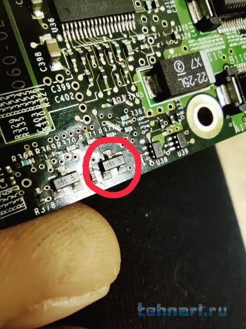

Помогите определить транзистор, интернет-помойка!

А чего его определять? Рядом же стоит точно такой. :))

А зачем его искать?
Тестером определяем тип транзистора (мосфет, биполярный, дарлингтон...) и его проводимость. Дальше замыкаем ЭК (СИ) амперметром и смотрим ток. Из имеющихся в наличии выбираем подходящий.
ВСЁ!
