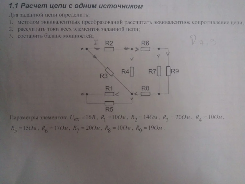

Помогите бедному студенту
Задачка по электротехнике, найти эквивалентное сопротивление.
знаю, легкая, но сижу туплю(

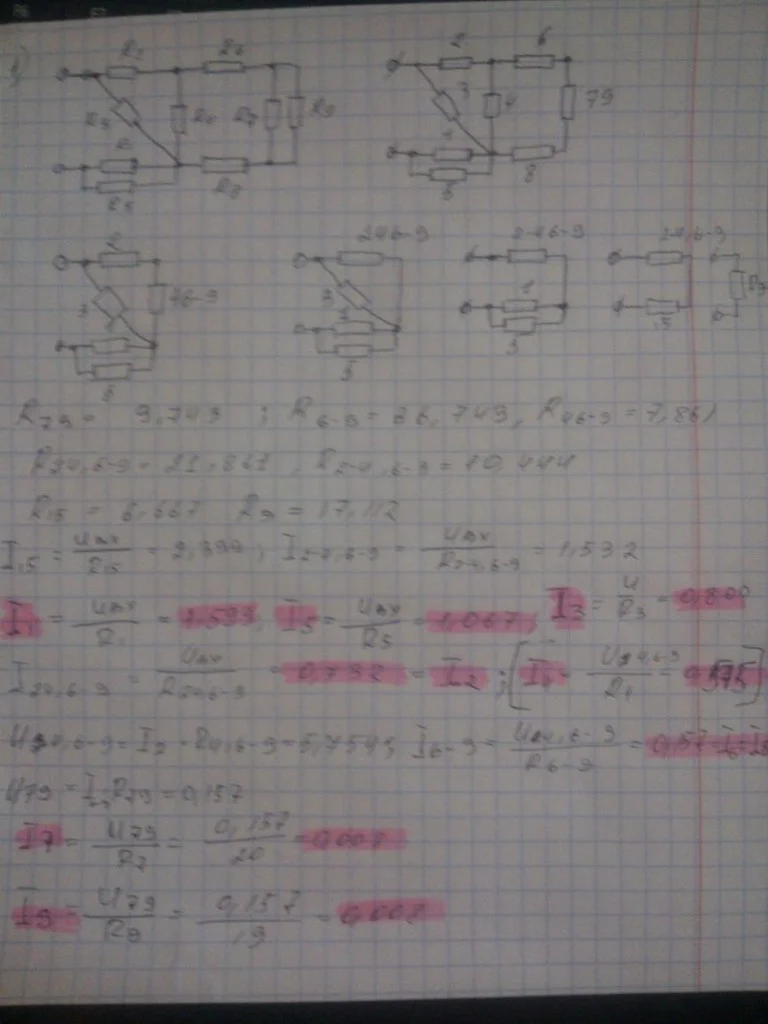

решала ее, только где-то накосячила... и уравнение баланса мощностей не сходится, не поможете ошибку найти?)
Так, сначала, нужно своё решение показать, может тогда кто-нибудь поможет... :)
Света, Полли, а что такое в данном случае "баланс мощностей"? Что с чем должно балансироваться и сходиться? Сумма мощностей на каждом резисторе с мощностью на эквивалентном?
1.1.webp Вот это решение, кажется, я в конце неправильно схему свернула, поэтому все коту под хвост((
в задаче требуется для проверки правильности расчетов токов в ветвях составить уравнение баланса мощностей, которое выглядит вот так:
E*I=Rn*(In^2), в нашем случае E=Uвходящему

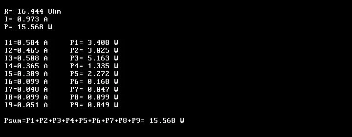

Так, ну ладно, "бедный студент", сделал по-своему, ибо решил, что пусть машина считает, она (в отличие от меня) - железная. Нарисовал программку на Паскале, обозначения там, я думаю, понятны, функция S считает сопротивление цепочки из двух параллельных резисторов:

Результат на картинке.
