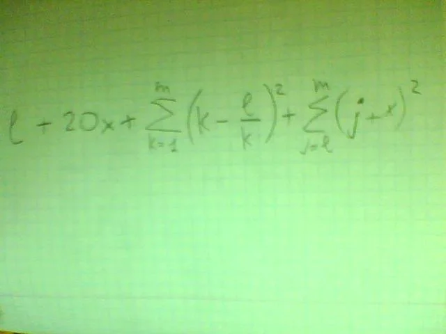

Помогите дописать программку с циклами
вычислить использую вложенные циклы....
исходные данные: m=15, x(начальное)=0, x(конечное)=3, n=25, x - вычислить...
вота формула..
Во-первых, если "дописать" - то где начало, а во-вторых, что известно про параметр l (эль)?
в том то и дело что ничего не известно:(...наверно любое...
Мда, формула явно неполная :(
Владимир, полагаю, что ТС просто перепутала слова ;)
Павля, задачка ровно того же типа, что эта. Так что давайте-ка сами. А мы поможем, если что.

Еще бы - если Вы вместо раздельного подсчета двух сумм взяли да вложили один цикл в другой. Таким образом, сумма по j у Вас считается не один раз, а m раз, т.е. при каждом значении k. И всё это идёт "в общий котёл".
Кроме того:
1. Перепутаны циклы по х и по k,j. К первому число m не имеет никакого отношения, интервал по х разбивается на n=25 частей.
2. Нужно вывести не одно значение у, а таблицу у(х).
3. Величина (k-l/k), как и (j+x), под знаком суммы идёт в квадрате, а не в первой степени, как у Вас.
Сейчас исправлю.
