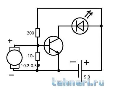

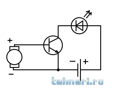

Люди добрые, помогите, перерыл весь яндекс, толи ума не хватает, толи не то искал. Короче. Надо чтоб транзистор открывался даже от слабого движения моторчика в схеме с общим эмиттером, как сделать?
Рисунок прикрепил

Транзистор-то откроется, но это случится всего один раз, а дальше будет пробит базовый и коллекторный переход из-за отсутствия ограничения тока. Необходимо добавить резисторы: в коллектор 100-1000 кОм (в зависимости от напряжения источника питания), а в базу в 50 раз больше.
А как этого избежать, объясните подробно. Чужие схемы собираю на ура, а своё что-то придумать знаний не хватает
А, всё понял, дочитал про резисторы

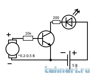

Я бы еще добавил диод, включенный катодом к базе, а анодом к эмиттеру. Транзисторы не любят обратных напряжений.
Вот так? Так база же вообще не откроется если резистор на 10к, или что я опять не так сделал?

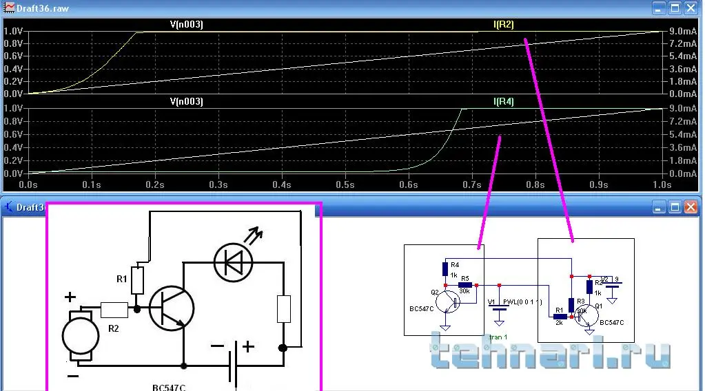

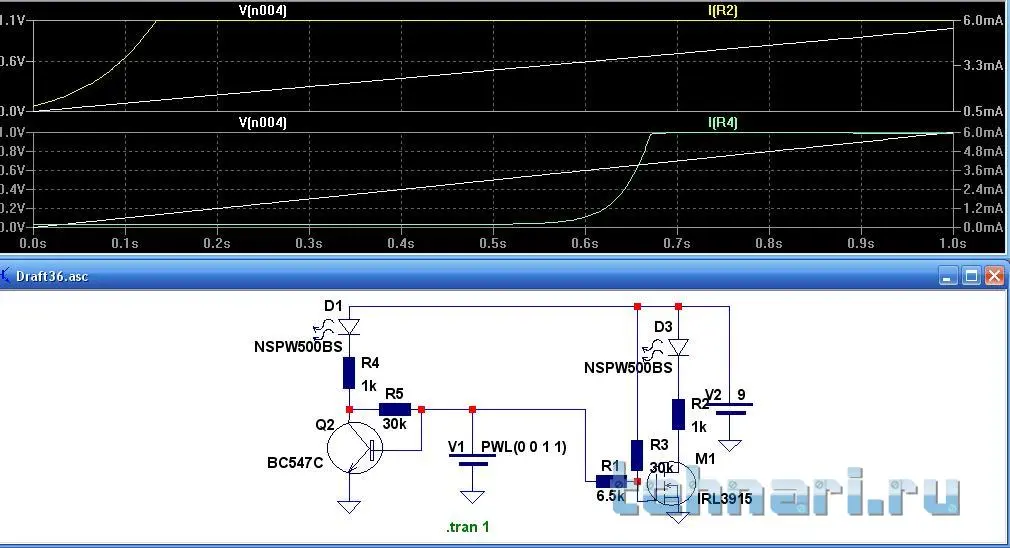

Тут надо сделать по такой схеме (выделено красным квадратом). И подобрать резисторы так, что бы транзистор был на грани открытия. Вот, модель, по Вашей схеме, график внизу, и вверху по другой схеме. Желтый и зеленый – ток через нагрузку. Транзистор , как можно больше К усиления по току. Схема нуждается в хорошей стабилизации блока питания.

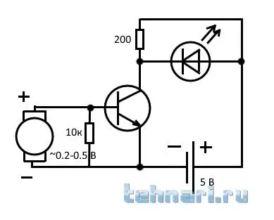

Вот так если сделать? Можно?
    6.1 KB · Просмотры: 37
Не можно, может сгореть светодиод, он , как стабилитрон, достигнет на нем 3-4в, и далее ток растет немеряно. Нужен ограничивающий резистор. А вход, желательно сделать ограничивающий резистор, не известно, какой ток пойдет через транзистор, при работающем двигателе. А еще лучше, взять полевик, с логическим уровнем управления серия (IRL), тут можно заменить биполярник, в моей схеме, без переделки.

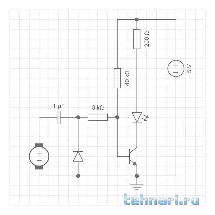

Должно быть как-то так:

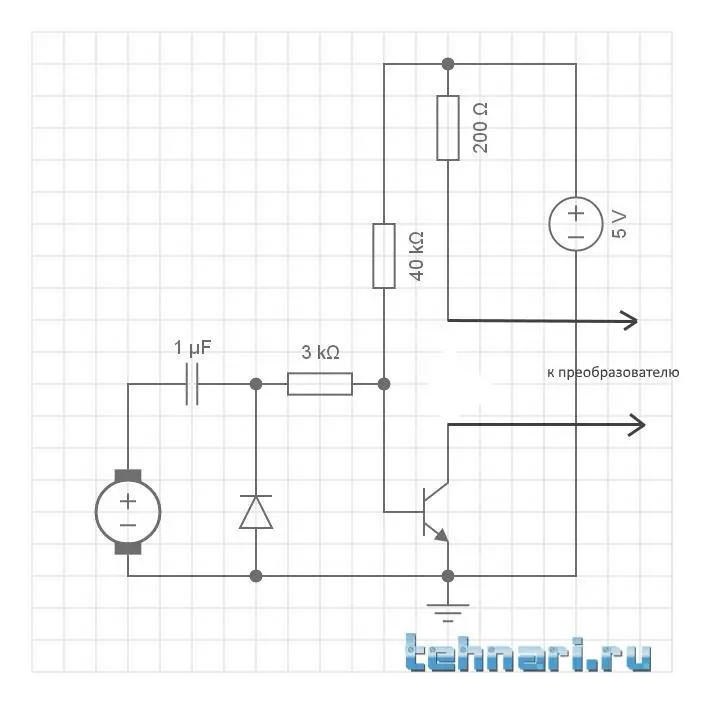

Если напряжение с электромотора не превышает ~0,2 В, то придется делать полноценный транзисторный усилитель. Для его работы нужно смещение, для чего использован резистор 40 кОм. Однако если напрямую подключить усилитель к электромотору, то толку от смещения не будет, поэтому пришлось добавить разделительный конденсатор 1 мкФ. (Можно обойтись и без конденсатора, но схема подключения электромотора станет сложнее.) Для разрядки конденсатора и защиты базового перехода транзистора использован диод.
Так не желательно, ведь тогда ловит только пульсации, ведь двигатель постоянного тока, значит и генерить будет постоянное напряжение. Лучше полевик, чем больше сопротивление резистора на выходе с генератора (двигатель в режиме генератора), тем выше ЭДС, а полевик тока не потребляет.
Вот, модель.

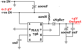

Спасибо. А вообще идея у меня такая: на место светодиода поставить преобразователь (рисунок внизу), а с преобразователя светодиод с резистором. Мне главное чтоб на вход преобразователя поступало напряжение с транзистора не менее 1 Вольта.

Спасибо. А вообще идея у меня такая: на место светодиода поставить преобразователь...
Тогда уж проще к электромотору подключить повышающий трансформатор 1:10. Глядишь, и дополнительного питания не потребуется. ;)
То есть, по Вашей первой схеме вместо n-p-n поставить полевой и всё будет нормально?
Будет так же работать, только чувствительность выше. Ведь генератор без нагрузки дает выше ЭДС. Только убрать этот конденсатор на входе. А резисторы в цепи затвора можно увеличить и в 10, и более раз, тогда ток через генератор будет очень мал, и соотв и ЭДС будет максимально.

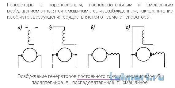

Это с каких пор?
Вот, это все генераторы постоянного напряжения. Даже микродвигатель, коллекторный с магнитами дает постоянное напряжение. Да и по схеме тут у ТС генератор постоянного напряжения.
Трансформатор не годится, тут генератор (двигатель в режиме генератора) постоянного тока.
