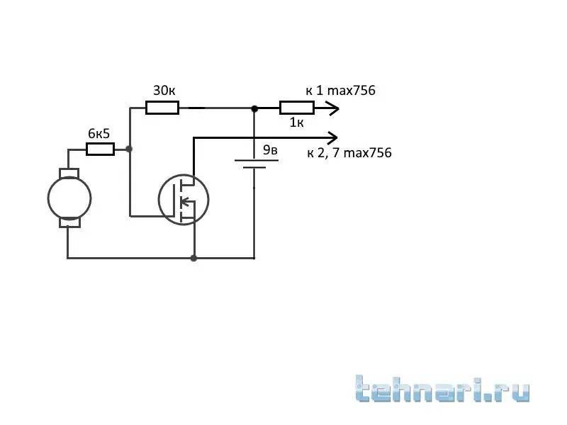

Ток.Вот, это все генераторы постоянного напряжения. Даже микродвигатель, коллекторный с магнитами дает постоянное напряжение.
Вполне. Резистором 6,5к настраивается порог открывания, т.е. первоначальное напряжение на затворе. А какой у Вас двигатель? Как обмотка возбуждения подключена? Если последовательно, то это не есть хорошо, нужно сделать параллельно, иначе при малой нагрузке (большое сопротивление нагрузки) ток будет малым, и ЭДС вообще не будет. Лучше, если возбуждение от отдельного источника, или стоят магниты.Вот такая схема сгодится? Чтоб чувствительность была на максиуме
моторчик 12 вольт от магнитофонаА какой у Вас двигатель
