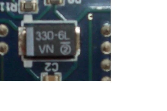

Стоит на плате индикации конденсатор СМД, вроде похож на танталовый, но не жёлтый. Вообщем в нашей деревне СМД компонентов не достать просто так, может можно впаять аналог.
Фото самого конденсатора

Если нет такого же, то можно впаять обычный литик на 330 мкф х 6в. Белая полоса - минус.
Светлая полоса при маркировке SMD электролитического конденсатора обозначает плюсовой вывод.
Спасибо большое.
А эти конденсаторы чёрного цвета ниобиевые?
