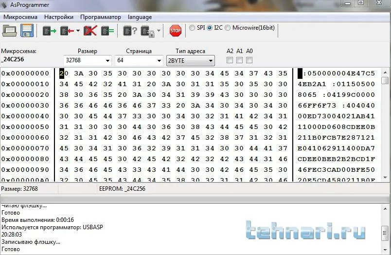

Помогите найти чип BIOS на DELL Precision M6600
А зачем вы жмёте на кнопочку снятие защиты.
Выбирайте дамп прошивки и жмите записать.
И так пробовал, все равно полтора часа на одном месте
Налетал когда-то на аналогичную проблему, когда осваивал свой первый проггер (аналог Понипрог). Решалось установкой блокировочного конденсатора 0,1-1 мкФ по питанию (4-8 ноги) непосредственно на панельку.
Интересно, а
как себя ведёт программатор если провести операцию чтения и
записи без чипа ?
