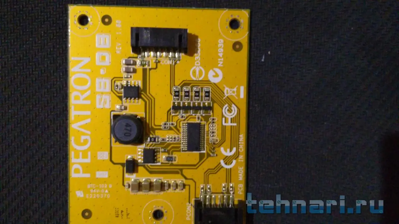

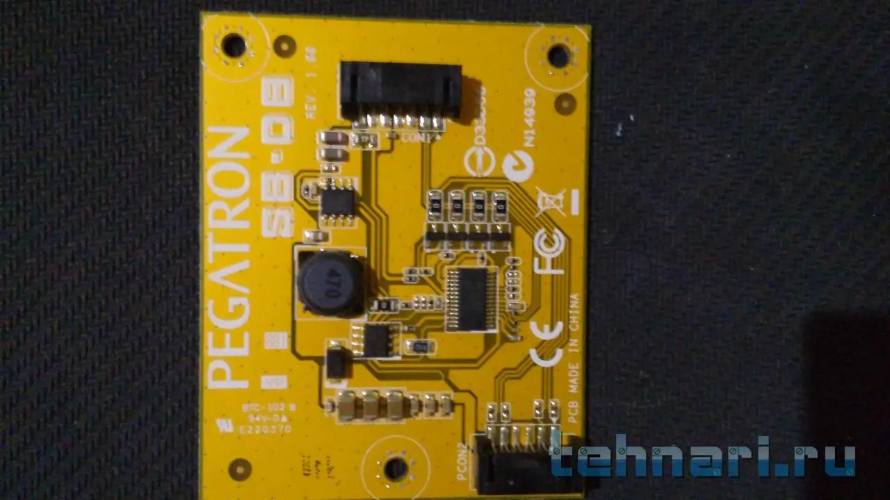

Помогите найти плату
Привет! Помогите найти где-нибудь в магазине такую плату...и что это? Подключается к экрану моноблока. Экран полосит горизонтальными бело-прозрачнымм полосами.. Подумалось из-за этой штуковины, но по буквам и цыфрам на плате ничего в инете не нашел. Спасибо!

Типа, пойди туда - не знаю куда и принеси то - не знаю что.
Что это за девайс такой? Устройство для создания полос на моноблоке? ;)
Проблема в полосах на экране... Что это не знаю, может Майн какой, может инвертор
Это панель с компутером, если полосит экран проблема либо в матрице либо в видеокарте. Эта плата скорей всего драйвер подсветки.

Думаете эта плата - t-con? где купить её? Или отнести мастеру электронщику, есть в ней что заменить можно? Я просто не особо волоку в электронике...могу разобрать и собрать)
на Вашем фото это 101% не T-Con.

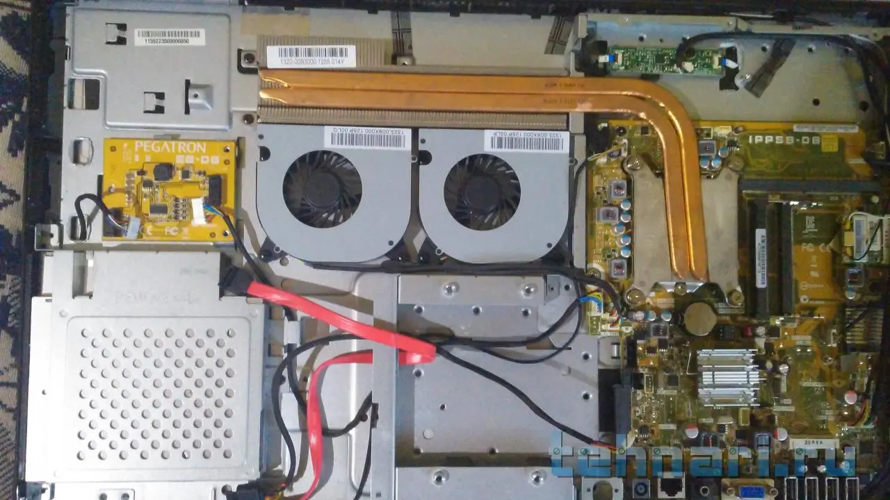

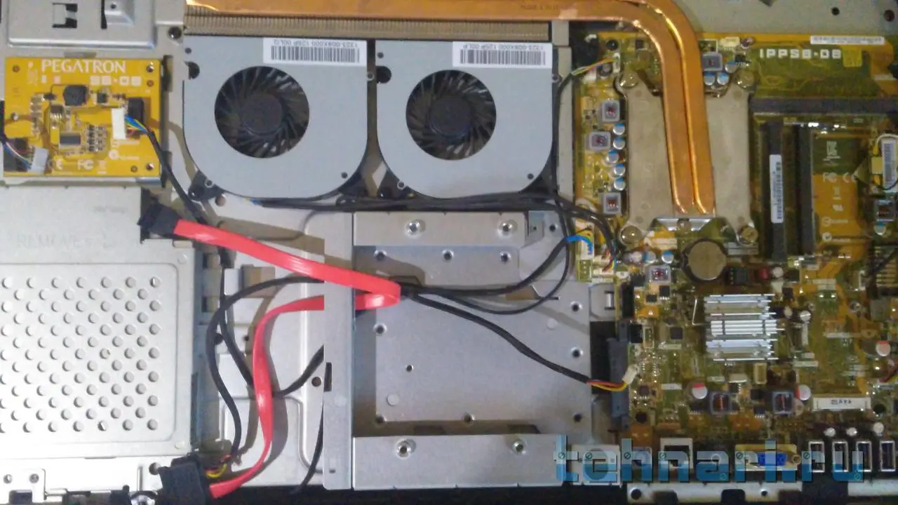

P.S. куда именно подключаеться эта плата на main? Фото выложите. Желательно подключения с обоих сторон, т.е. обоих шлейфов (на материнке и на матрице).

Вот. С одной стороны провод идёт прямо в матрицу, с другой , синие жилки присутствуют, - в материнку.
Этот блок называется драйвер светодиодной подсветки. По сути это генератор тока с максимальным напряжением порядка сотни Вольт. Если на его выходе это напряжение присутствует, значит он исправен, а вот сами светодиоды - нет.
Точно! Поддерживаю Николая! Это драйвер LED подсветки с регулировкой яркости. Но поправлю, там не сотни вольт, а не более 100 вольт.
P.S. без подключении светодиодных линеек, лучше его не включать.
