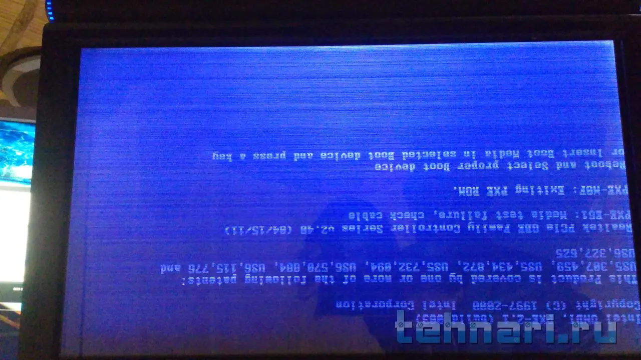

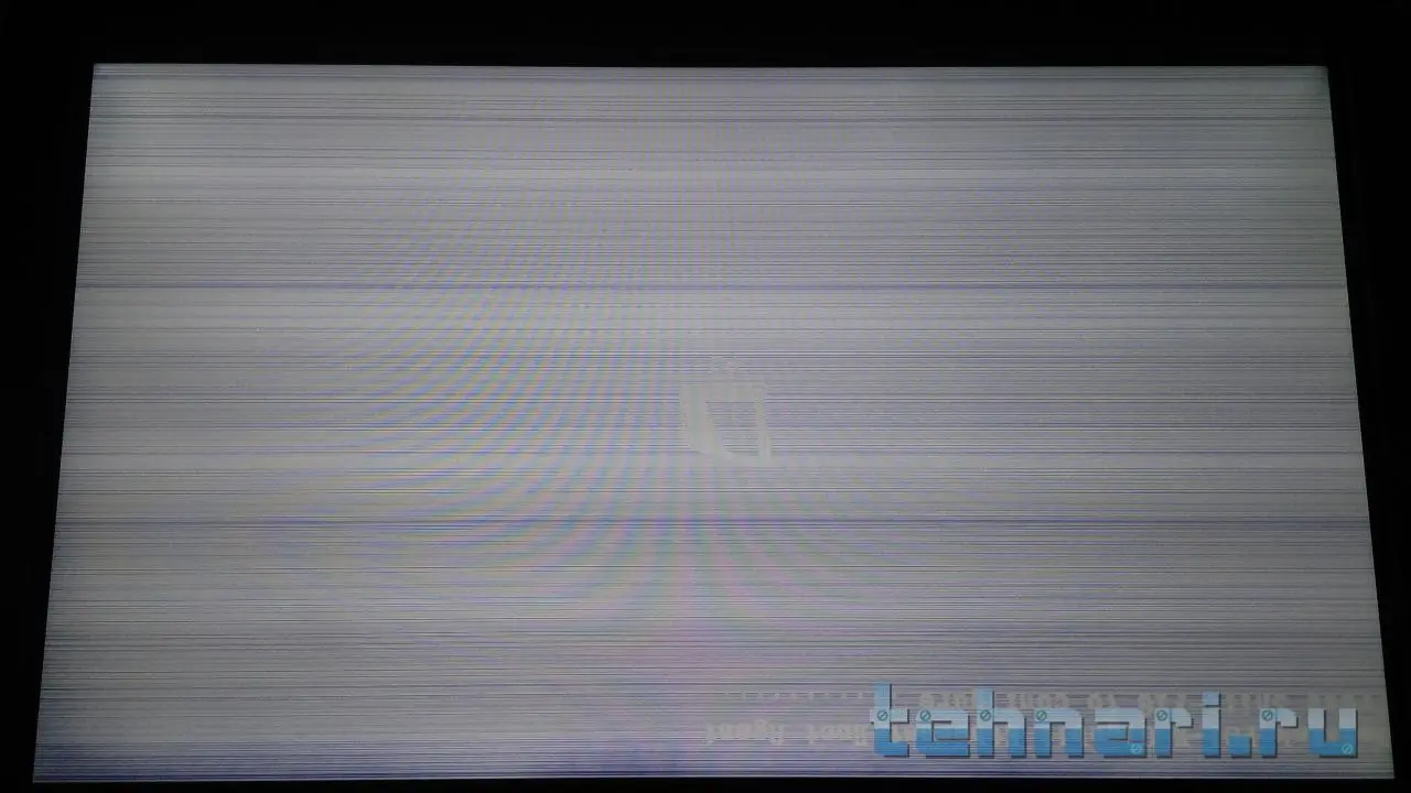

Помогите найти плату
Слева при включении, справа через 5-6 секунд
    43.6 KB · Просмотры: 127
    95.5 KB · Просмотры: 144
Грегориан, что то мне подсказывает что это шлейф LVDS виноват.
Да он, вроде, как новый...никто его не трогал...что, может в нем что-то коротнуть? И хз как его найти, на нем нет маркировки
Я его подёргал туда сюда, ни одна полоса не пропала
Вытащи шлейф из коннектора, прочисти контакты ластиком и вставь аккуратно обратно, соблюдая напряавление шлейфа по ,,ключам,,. И так с обоих сторон нужно сделать. P.S. это не тот шлейф что идёт на эту маленькую платку, а тот нужен который идёт на матрицу.
