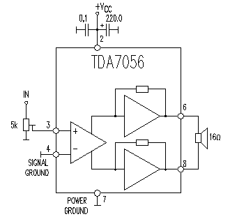

Нашёл у себя микросхему TDA7056B. Посмотрел по даташиту что это моно усилитель УНЧ выходной мощностью 3 ватт. Помогите найти схему всего усилителя пожалуйста.
в даташите есть схема.
Только на этом УНЧ минимальное сопротивление динамика - 16 ОМ
Кинул в личку.
Да можно., наверное.
Нашёл три схемы. Какую лучше применить?
В первой схеме все три земли необходимо обьъеденить?

Да они все, в принципе, одинаковы. Но я бы собирал по последней. Землю объединяй.

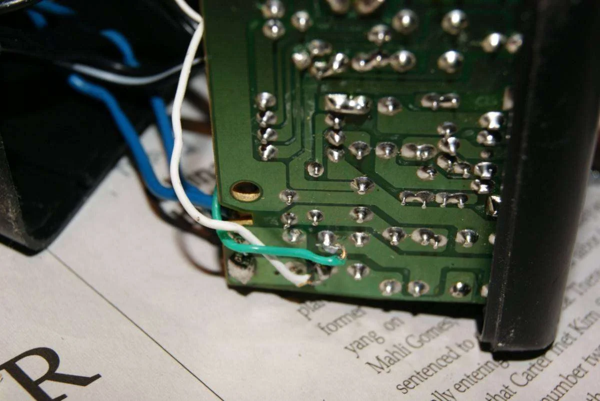

Собрал эксперементальный образец -
Наотрез отказывается работать от старой кроны и четырёхватного динамика ГДШ-5. При проскальзовании проводов питания динамик шипит.
Планирую поставить дополнительное сопротивление в цепь динамика и запитать от трансформатора китайских колонок мощностью 1 ватт, из которого подозрительно выходят два синих провода со вторичной обмотки, а диодного моста и большого электролита не наблюдается.

Кто-нибудь, напишите своё мнение!
В цепь динамика припаял 12 Ом резистор.
При подключении плюсового провода схемы к плюсу питания колонок появляется урчащий шум, при соединении минуса схемы к минусу питания колонок шум увеличивается.
Синие провода - выходы вторичной обмотки трансформатора.

так че звуков напоминающизх музыку нету?
ты писал про трансформатор от китайских колонок и что нету диодного моста и сглаживающих кондеров, так если все так плохо значит у тебя переменное напряжение подаеться на схемку, тогда конечно все гудеть будет и может она уже сгорела.
вообще для начала лучше на 1558 тдашке собрать, минимум деталей-максимум звучания и приличная мощность.
Что касается переменного напряжения - да, попробую диодный мост и конденсатор поставить.
А ТДА1558Q - динамики нужны хорошие 25 ватныея два. А у меня просто микросхема ТДА7056В и ГДШ-5 завалялись.
