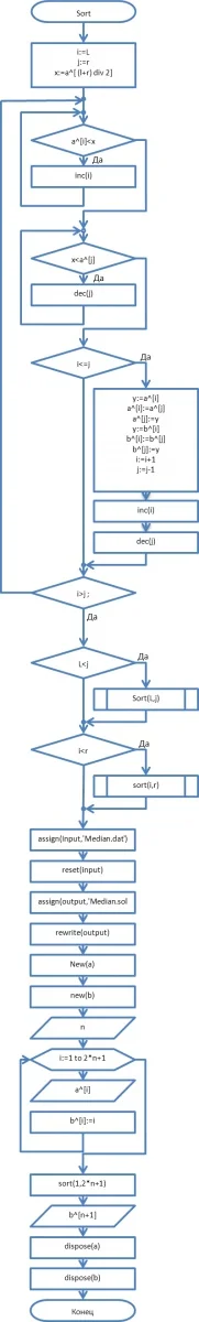

Добрый день, у меня проблема, нужна блок схема к курсовой, а я не знаю как сделать.... Помогите пожалуйста...
Вот код...

Здравствуйте! Да, видно сразу что курсовая. :tired: Вот блок-схема:
    19.1 KB · Просмотры: 95
