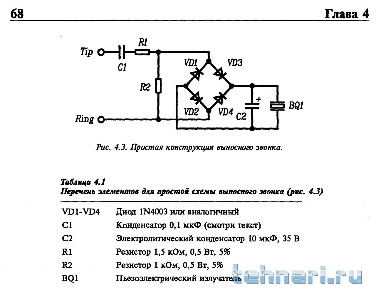

Надеюсь, что вызывной сигнал имеет амплитуду 60 Вольт (на некоторых АТС до 110!) - ты спорить не будешь?
Так вот тебе схема
Так кто не прав?

Лень составлять полный расчёт. Комбинированный делитель напряжения на резисторах и на конденсаторах тебе ни о чём не говорит?
Максимальное напряжение электролита С2 в параллель пьезоголовке тоже ни о чём не говорит?
в телефоне пьезик работает при 60 Вольтах
Каким образом там оказалось 60 вольт? Даже на приведённой тобой схеме.
Не говоря уже о том, что большинство современных АТС имеет вызывное напряжение 40 вольт.
А ты нам вещаешь о невозможности раскачать звук на них низким напряжением.
