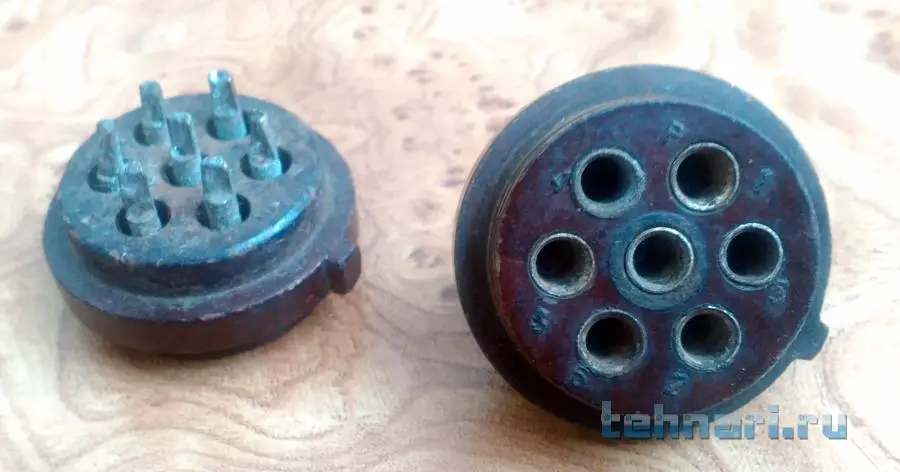

Может кто знает как называются такие разъемы?
При соединении используются два таких разъема, один с буковкой "Р", другой, зеркальный ему, с буквой "В". По сути используются две "мамы". Контактами между разъемами служат металлические скобы.

Утверждать не могу (именно такие ни разу не встречал), но это не разъем, а только его часть - клеммная колодка. Должен быть ещё металлический корпус. Об этом говорит ключ, расположенный на боковой части диэлектрика.
Соединение двух мам - явный самопал.
Возможно и самопал, приборы где используются у нас такие разъемы - оригинальные, не серийные.

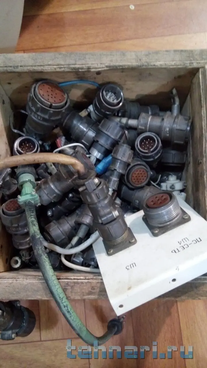

Вот на фото(по середине) такая же только 3х контактная
    31.1 KB · Просмотры: 612

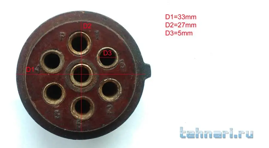

tehno036 измерял линейкой по этому приблизительно
    19.2 KB · Просмотры: 96

Представленный ТС снимок явно не разъём ШР, у них контакты розетки конструктивно выполнены совершенно иначе.

Конечно, по количеству прошедших через руки разъёмов состязаться не тщусь, но вот что смущает: все виденные мною ШР/РМ были РАЗБОРНЫЕ в смысле возможности вытаскивания штырьков/гнёзд, вставляемых свободно, при этом осевые повороты исключаются фасками. Здесь же мы видим развальцовку тонкостенного стакана каждого гнезда. Странная конструкция - не встречал.
Обычно да, но пару раз встречал и такие.
Корпуса стандартные, на замену удавалось подобрать похожие.
Разок сам делал, не нашёл подходящего, пришлось на эпоксидку вклеивать контакты в самодельную колодку.

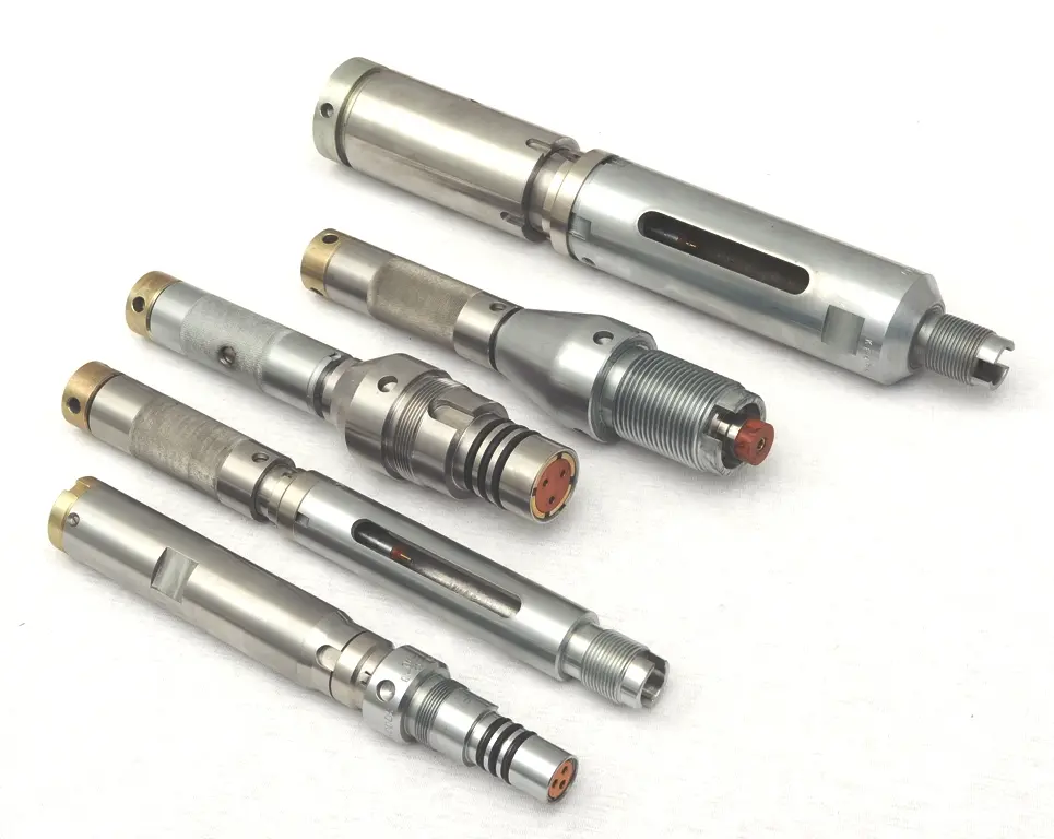

    57.3 KB · Просмотры: 69
И что доказывает Ваше фото? Что в Ваших руках побывало несколько десятков вариантов из нескольких десятков тысяч?
Но Вы и Ваши сторонники утверждаете, что знаете все возможные варианты.
А я говорю, что видел и такие, и такие.
И точно такие же, но с перламутровыми пуговицами, тоже видел! :))
