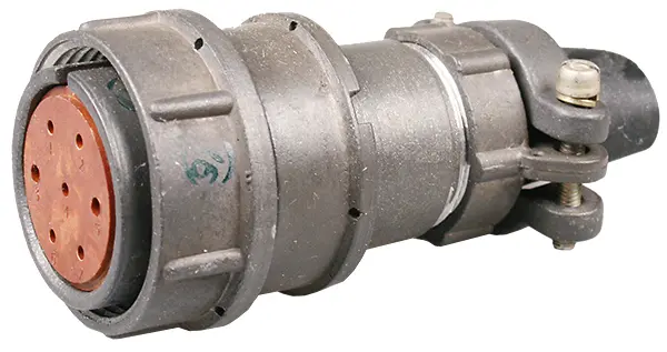

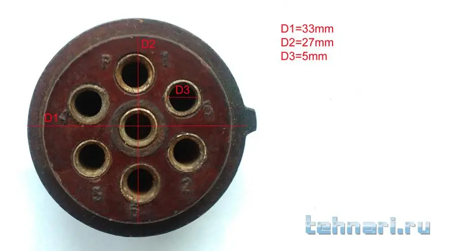

Это точно не ШРки.Для тех кто еще сомневается посмотрите хотя-бы на нумерацию контактов, у ШР они идут по порядку. Дальше размеры другие...
А маркировка самая что ни на есть русская: Р -розетка, В - вилка...
Нет. Разьем "Р" это зеркальное отражение "В". Вилок к этим разъемам я не видел. Об этом написано в первом посте.
P.S. Главный вопрос: зачем всё это ТС? Замену подобрать?
Нет. Нужны именно такие. Старые износились и нуждаются в замене, нужно найти и купить новые, но я не могу найти потому что не знаю названия:(

Скачал пяток разных PDF, везде утверждают, что провода подсоединяются только пайкой, и что количество контактов от одного до сорока пяти или сорока семи.
Но вот тут приведена схема разъёма на пятьдесят контактов, а на фото первой страницы изображён разъём с дополнительной возможностью резьбового зажима провода на контакт.
Судя по тем данным, которые мне удалось отыскать при почти полном отсутствии связи, мне тоже попадались самопалы с увеличенным количеством контактов.

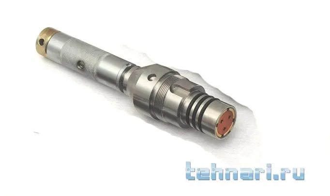

Что в "ТЗ" вам не понятно? Нужно название\маркировка разьемов. Фото и приблизительные размеры я привел. Заменить нельзя и не нужно об этом думать и предлагать "аналоги".

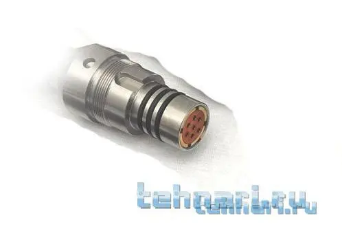

Разъемы используются в устройствах где под них выточенные из метала посадочные места. Выглядит подобно как на картинке.

Я на предприятии с некоторого времени обслуживаю приборы где используются данные разьемы. Приборы где-то конца 90х. В документации к приборам названия разьемов нет. ЗИПы закончились. Нагуглить инфу не получилось. Вот решил на форуме спросить.

Андрей, конечно, неприятно, когда ТС, вместо того, чтобы внятно и подробно описать проблему, начинает огрызаться, но вот я что подумал: возможно, судя по последнему рисунку, тут требуются разъемы штекерного типа. Например, для быстрых оперативных переключений. Тогда, разумеется, ни ШР, ни РМ не подойдут. Хотя, если снять гайку...
Владимир, представь себе две "мамы" с семью двусторонними самотыками между ними :))
О какой оперативности речь, если при этом задуматься о надёжности???
А насчёт снятия гайки вполне согласен.
Владимир, представь себе две "мамы" с семью двусторонними самотыками между ними. О какой оперативности речь, если при этом задуматься о надёжности???
Так вот я и говорю - очень жаль, что ТС вместо конструктива предпочитает истерить. Возможно, изложи он внятно и полно суть проблемы, мы могли бы и помочь. А так...
Как я уже писал "Разъемы используются в устройствах где под них выточенные из метала посадочные места. Выглядит подобно как на картинке." Только на фото в болванке установлен 3х контактный разьем. Картинку подправил, для более легкого визуального сравнения.
Vladimir_S:возможно, судя по последнему рисунку, тут требуются разъемы штекерного типа
Зачем вы гадаете? В первом посте темы написано каким образом осуществляется соединение разъемов: " При соединении используются два таких разъема, один с буковкой "Р", другой, зеркальный ему, с буквой "В". По сути используются две "мамы". Контактами между разъемами служат металлические скобы(вкладиши)."
Vladimir_S: Так вот я и говорю - очень жаль, что ТС вместо конструктива предпочитает истерить
Хотелось спросить в каких моих словах ваша фантазия увидела истерию, но не буду. Лучше третий раз напишу, что не нужно пытаться подобрать аналог или разьем удовлетворяющий какием-то условиям. Мне нужны именно такие разьемы как на фото. Прибор должен быть совместим с другими приборами в системе которых он работает. Нет возможности заменить все разъемы в системе.

Разъем должен быть герметичным и выдерживать высокое давление, тряску и температуры.

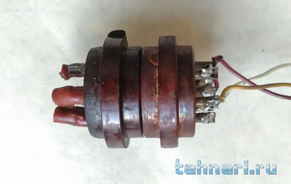

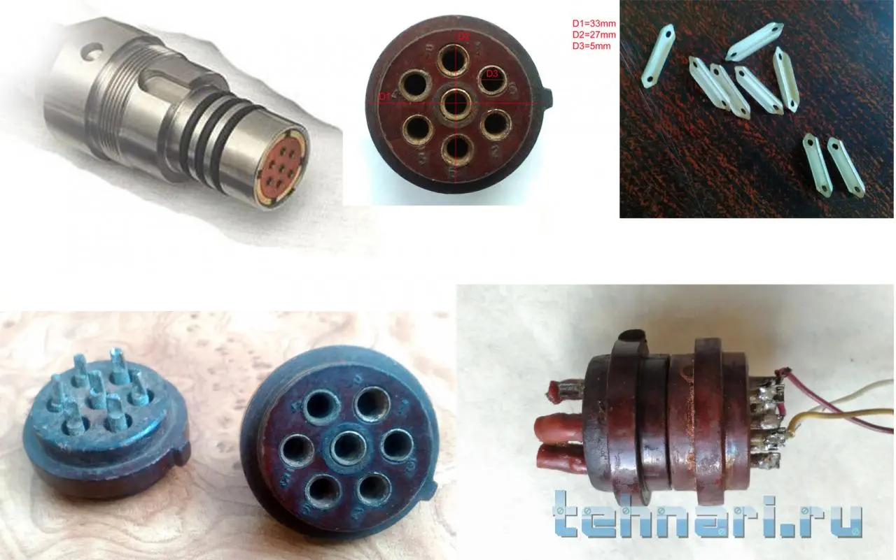

именно в паре, в момент сочленения

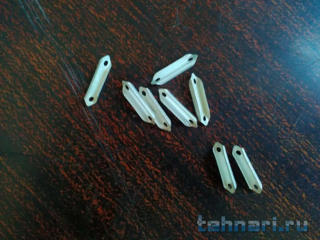

"Вкладиши", "скобы", "семечки" для соединения разъемов.
И сводная картинка.
П.С. Фотографировать разьемы в момент соединения в своих посадочных местах нет смысла ибо они "под потай" и в момент соединения их не видно :)

Судя по вкладышам токи там смешные.
Точите по образцу из текстолита, режете паз, вклеиваете в паз текстолитовую шпонку-ключ. Пистоны точите из латуни, делаем тугую посадку и развальцовываем, вспоминая школьную физику. Со стороны сочленения пистон должен иметь вид стакана с глухим дном, наливаем в него воду, в простенькой приспособе зажимаем воду крышкой с прокладкой из плотной резины и надёжно промораживаем в морозилке бытового холодильника. Лёд развальцует и закрепит пистон во вкладыше. Можно и просто выточить пистоны с небольшим пояском, а во вкладыш вклеить на тот же БФ. Сомневаюсь, что любое реальное давление продавит такую конструкцию.
Токи до 2А.
Спасибо конечно за альтернативную идею с самоделкой, но разьемов нужно много и я все таки не теряю надежду, что они где-то да продаются (хоть на e-bay ) :) , но на крайний случай конечно буду иметь на заметку.
