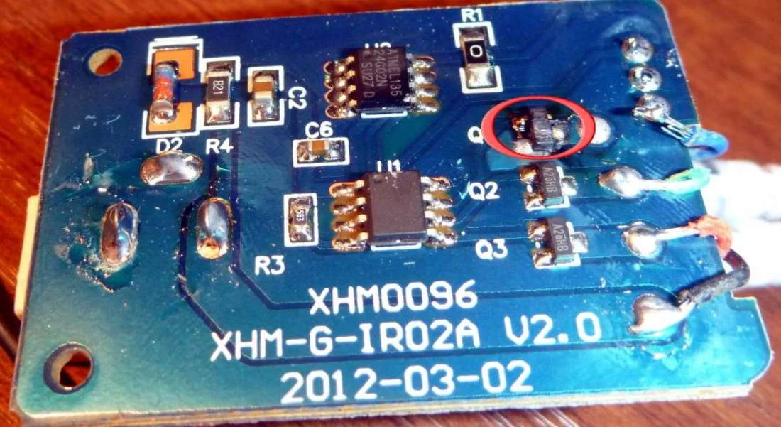

На плате RGB контроллера выгорел транзистор Q1

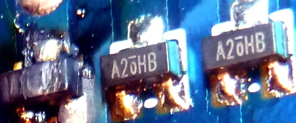

Маркировка A2ōHB
корпус по всей видимости SOT-23
Помогите подобрать аналог.
Заранее спасибо.

Возможно это FMMD2836, HSMS-2802:tehnari_ru_325:
