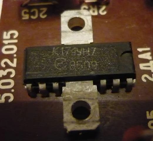

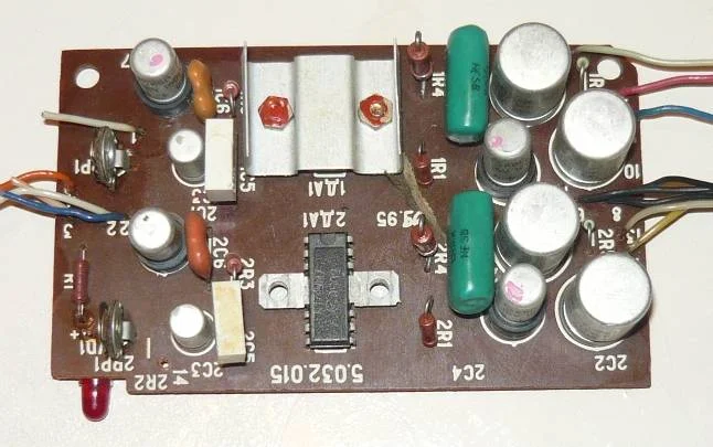

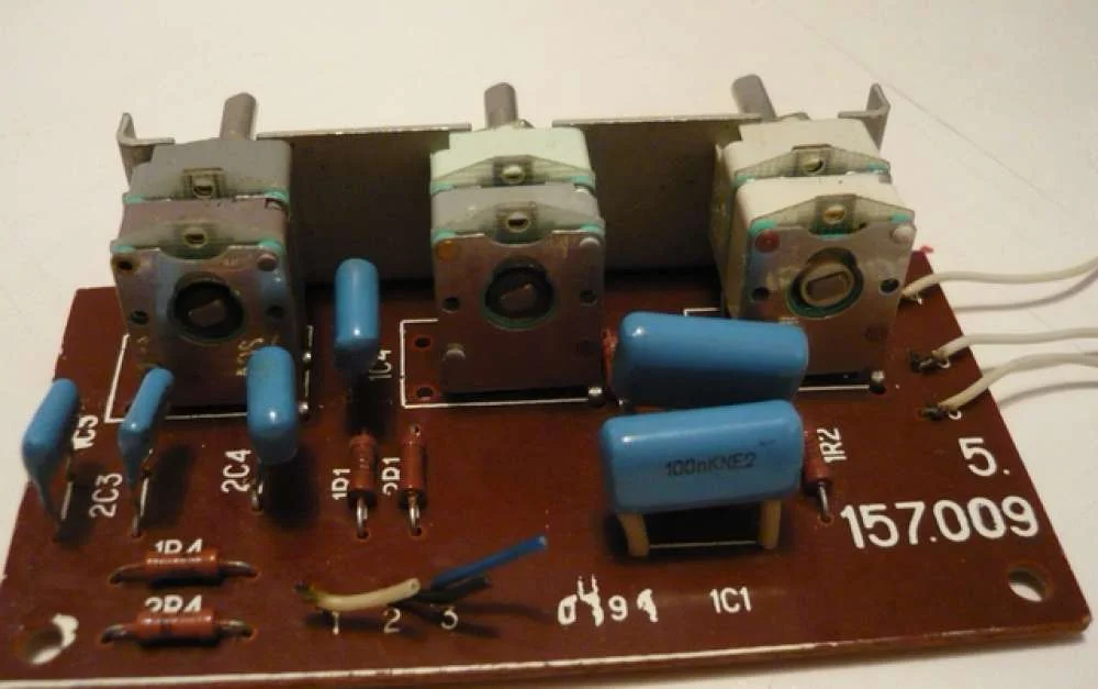

Всем привет!!! Откопал я из недр кладовки следующие вещицы...(см.на фото).
Как я понял - это термоблок и какой-то маломощный УНЧ (там стоят микры к174ун7)...:tehnari_ru_117:
Вопросы такие:
1) Кто сталкивался с подобным?
2) Стоит ли подобное использовать или выкинуть, закрыв глаза?
3) Кто может подкинуть схему (т.е. какой провод за что отвечат - что есть питание и т.д.)
Заранее всем благодарен!!!:tehnari_ru_078:

Это не предварительный усилитель, это законченный УНЧ от
советского магнитофона, 2х2 Ватта, не помню от какого ... :)

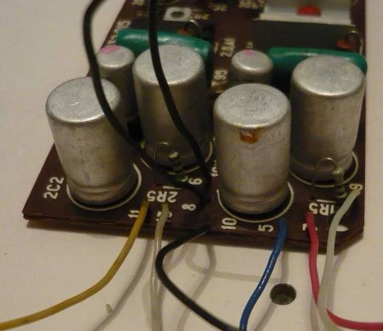

А где бы найти такую информацию: какой провод для чего предназначен и какое надо подавать питание?

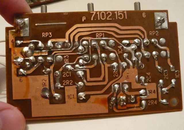

Что скажите по поводу термоблока?
Темброблок нормальный, пассивный, на вход усилителя мощности на
2хК147УН7, предварительный был до !!!
Питание 12В, а вот куда какой провод сложно, был бы он в руках ??? :)

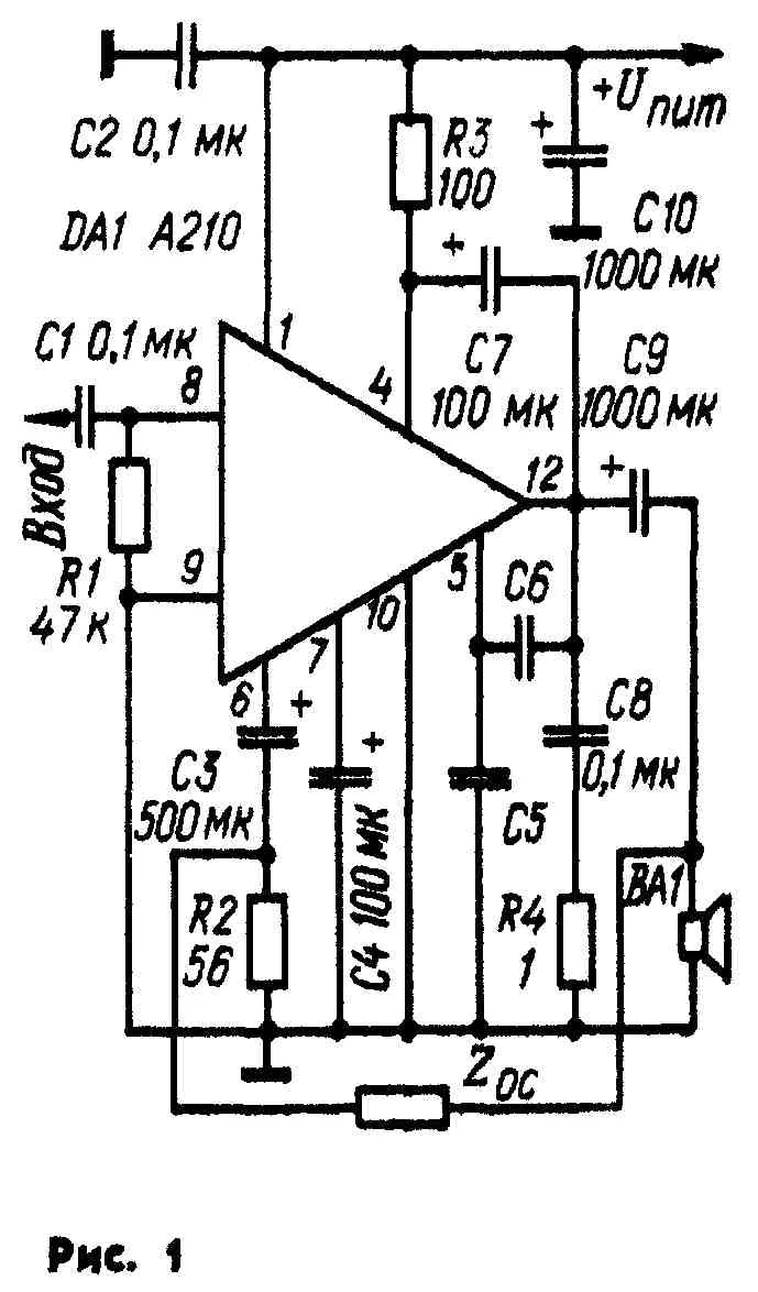

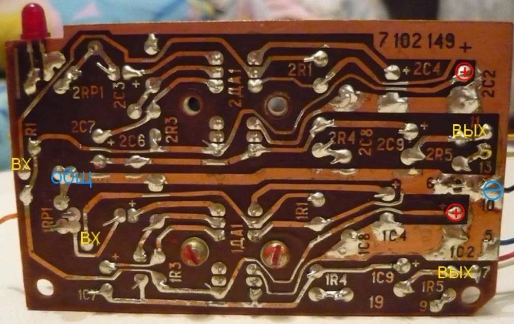

На фото двухканальный усилитель на двух ИМС К174УН7.
Микросхема представляет собой усилитель мощности звуковой частоты (моно) с номинальной выходной мощность 4,5 Вт на нагрузку 4 Ом. Аналог микросхемы TBA810AS и LA4420 (функциональный аналог). Микросхема предназначена для применения в телевизионной аппаратуре. Содержит 41 интегральный элемент. Конструктивно оформлена в корпусе типа 201.12.-1, 238.12-2. Масса не более 2,0 и 2,5гр соответственно (ТУ 1986г.).
Номинальное напряжение питания - 15 В ± 10%
Диапазон рабочих частот - 40…20 000 Гц
Вот типовая схема включения:

Да, применялась.

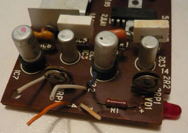

А для чего тут светодиод?
А ХЗ !!! Судя по дорожкам он включен просто на питание !!!
Индикация, что усилитель работает ... :tehnari_ru_953:
Так и есть! :tehnari_ru_942:
Спасибо огромное всем, кто помог!!! Все поет!!!:tehnari_ru_288:
Это начинка из магнитофона Скиф, в нём выходной каскад сделан на к174ун7.
