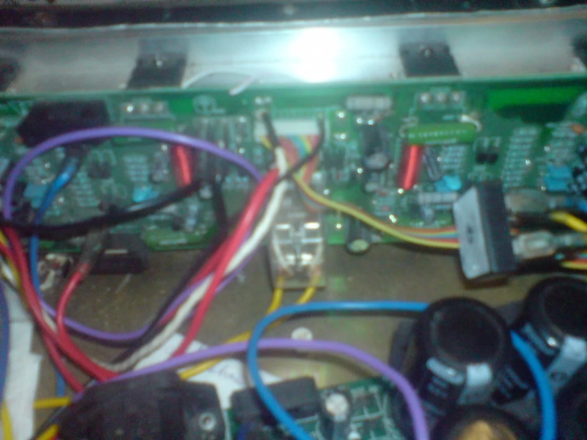

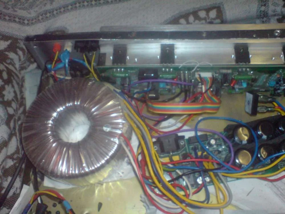

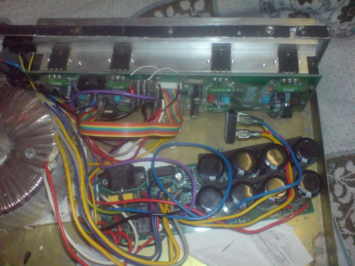

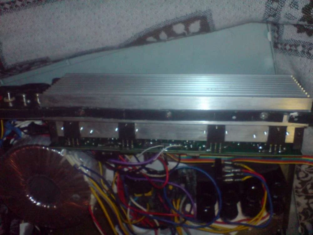

Привет всем, помогите мне опознать усилитель, недавно достался даром, 4 транзистора 2SC5200 и 4 транзистора 2SA1943 , ещё стоит реле JQX-13F, трансформатор на 12 и 38 вольт, заранее спасибо! как соображу как фото выложить сразу же выложу!

ланзаровская схема в нем стоит, похож на эстрадник по компоновке, модель не знаю, мощность примерно могу сказать, если напишете размеры трансформатора

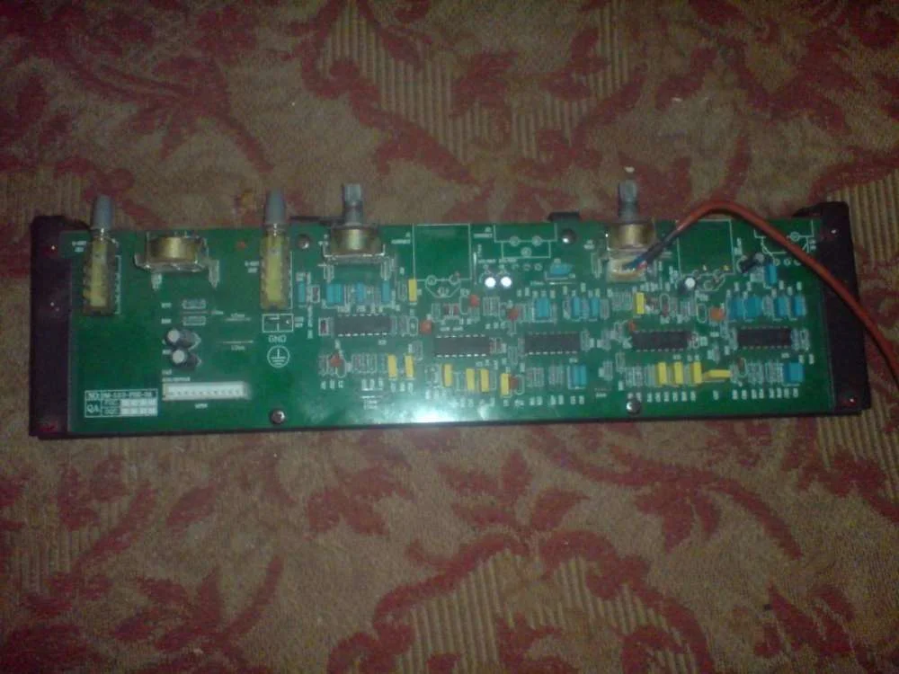

Я все поисковики облазил, на ланзар действительно похоже схема, но мне нужно схему найти на него, т.к. с ним ещё одна плата была, с операционными усилителями, с регуляторами и с какими то видно гнездами, но они оборваны,фото прикладываю. Трансформатор 16см в диаметре, и 8,5см шириной, спасибо за хоть какую то информацию, хоть узнать примерно на сколько ватт он!
    70.5 KB · Просмотры: 244
если внутренний диамер тора в раене 8 см, тогда по пол кило на сторону, правда транзисторов маловато
а если внутренний диаметр 5 см, то тогда сколько?
по 750, правда транзисторы такое не выдержат
Вряд ли он по 750 ватт на канал, когда мне его отдали сказали что по 300 и то только высокочастотный, я подключал его через плату вот с этими операционными усилителями и действительно низких частот не было, подцепил без нее появились и низкие! А модель вообще никак не узнать? Мне бы схемку на него! Спасибо за всё!
используй его без платы темброблока, схема скорее всего ланзаровская
Ещё вопрос, а можно узнать какого класса он?
Если Ланзаровская то АВ
Скорее всего АВ
