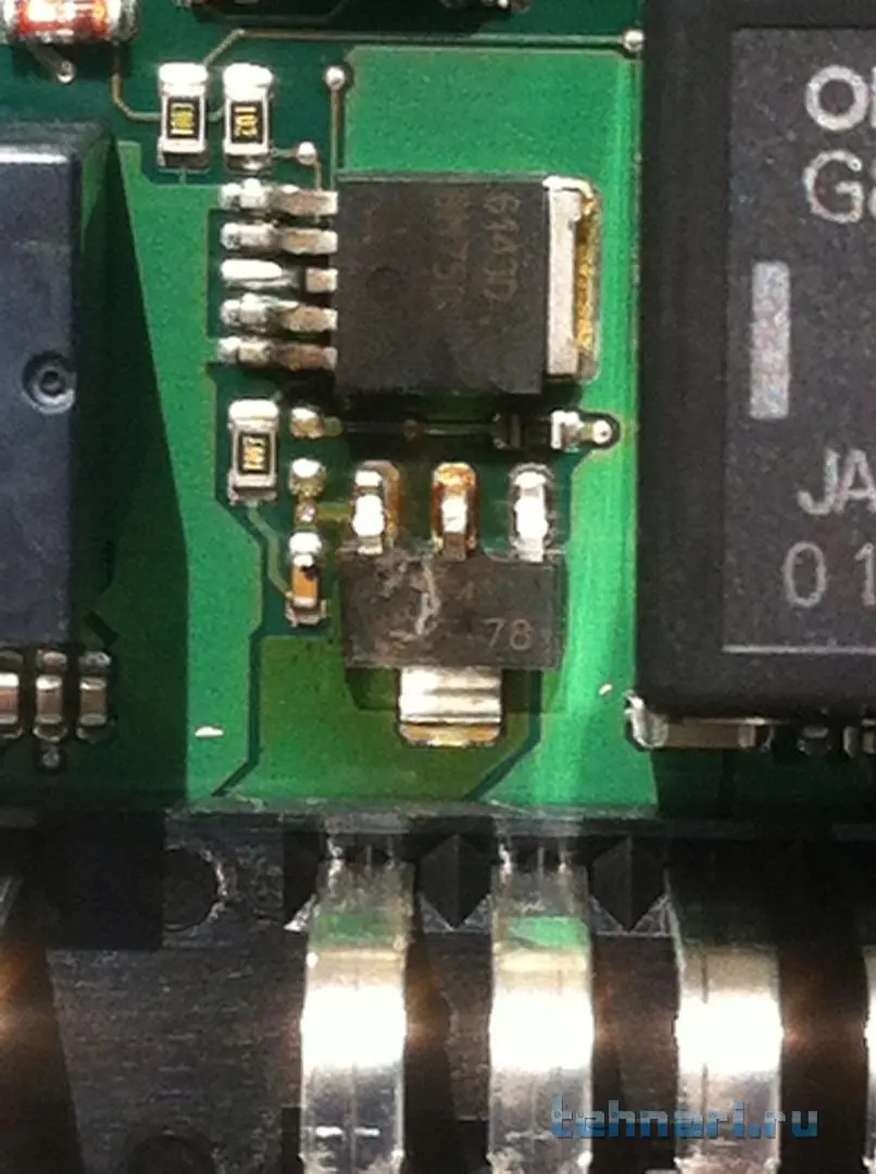

Всем привет. Очень нужна помощь. В машине перестала работать подсветка салона, ford fiesta точнее плавное затухание света. Разобрал блок комфорта, там обнаружил выгоревший элемент. Выглядит он как на картинке, но маркировка сгорела, в магазине ни чем не помогли, нужна маркировка... все что уцелело - это "51" примерно посредине вверху и "78" в правом нижнем углу. Может кто-то поможет с маркировкой, потому что я в этом ничего и никак. Заранее спасибо.

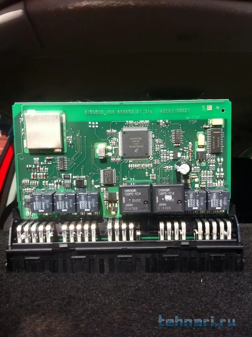

Качественное фото платы, чтобы можно было отследить дорожки. Скорее всего транзистор, причём с очень большим выбором возможных замен.
как то так.

Глаза с утра не работают, попробую попозже разглядеть.

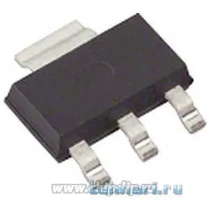

Спасибо, разобрался, BSP78
