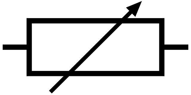

Помогите определить элемент
Фоторезистор чтоли...
    1.4 KB · Просмотры: 86
Вы бы, хоть, схему показали, потому что в ГОСТах такого элемента (по крайней мере расположение стрелочек) нет...
это скорей всего,переменный резистор клипа но нарисовал ты его не так.Вот как он выгладит

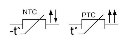

Не совсем так. Скорее всего, это т.н. "позистор" - термистор с положительным температурным коэффициентом (на рисунке справа). Слева - обычный термистор, у него коэффициент отрицательный.

На вашем обозначении стоит значок температуры t° и стрелочки не вдоль резистора... а именно так, как ТС нарисовал, такого нет, по крайней мере в ГОСТах. Может в каких-то зарубежных схемах так рисуют, там может быть куча разных обозначений одного и того же. Иногда можно только догадаться по схеме, что нарисовано...
На вашем обозначении стоит значок температуры t° и стрелочки не вдоль резистора... а именно так, как ТС нарисовал, такого нет.
Ну, что касается "вдоль-поперек", то, возможно, при вертикальном расположении позистор обозначается так, как у него нарисовано. По здравому смыслу стрелки всегда д.б. вертикальными, возможно и полочка - горизонтальной. Впрочем, не настаиваю.
Если элемент принимает что-то (свет, тепло...), то стрелочки к элементу, если отдаёт - то от элемента, вдоль ни разу не видела, да и в ГОСТах нет...
Может это тензорезистер так обозначили? У буржуинов ГОСТов нет, всяк по своему рисует.
Как я понимаю, здесь смысл несколько иной. Стрелки показывают зависимость сопротивления от температуры. Два варианта: "вверх-вниз", то есть при повышении температуры сопротивление падает, и "вверх-вверх" - соответственно, растет. Вот почему они должны быть всегда, вне зависимости от ориентации элемента, вертикальными.
Но это, оговорюсь, лишь мои домыслы.
Смысл тот же, элемент извне принимает температуру и в зависимости от неё производит какие-то действия... Я не видела, чтобы "действия" резистора обозначались стрелочками вот таким образом. Только за рубежом могут обозначить как попало, но это уже другой вопрос...
Спасибо. На самом деле оказался термистор. Дали отремонтировать немецкий медицинский прибор. Схемы всей платы нет, но обозначение этого элемента было. У меня были сомнения терморезистор это или фоторезистор, т.к. вокруг него еще 3 светодиода стоят.
