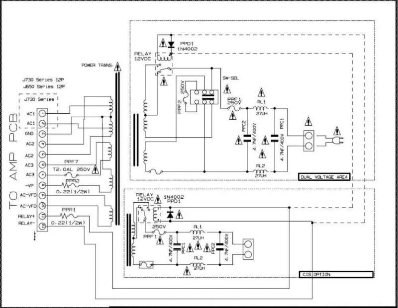

привет всем)купил трансформаторы по словам продавца 200-250вт,но я не знаю куда подключать 220в

>< с какой стороны первичка я знаю,мне надо узнать к каким из 6 штырьков подключать 220в
тогда напиши сопротивление какие между какими штырями
условно пронумеруй 123456
а далее 1-2 360 ом
3-4 400 ом
5-6 240 ом
и т д и вообще звонится 3 обмотки или более
например 1-2 200 ом
2-3 400
и т д
ок)завтра попробую
вот данные ставил на 200 ом
1-2 0.19
1-3 0.57
1-4 нет
1-5 нет
1-6 нет
2-3 0,46
2-4 нет
2-5 нет
2-6 нет
3-4 нет
3-5 нет
3-6 нет
4-5 0,43
4-6 0,43
5-6 0,07
походу штыри 123 и 456 разные напряжения
подай на 1-3 220в и замеряй на выходах
а вообще задача какое напряжение получить?
задача найти 220в
какой то штырь на экран,так?интересно какой из трех?

1. Трансформатор на картинке вряд ли способен дать 200-250Вт. Не похоже на такую мощность с подобными габаритами магнитопровода.
1-2 0.19
1-3 0.57
1-4 нет
1-5 нет
1-6 нет
2. Какая-то ерунда в цифрах. Первичная обмотка у стоваттника (ТПП-280, подвернулся под руку) составляет, например, около 21,5 Ом
upd: Помучал Гугл. Сей трансформатор от фирмы Гнусмас (Samsung Part #AH26-00297A). Используется в муз. центре Samsung MAX-kj-730. Можете поискать распиновку через сервис-мануал на этот центр.
*учитываем, что у MAX-KT65 максимальная выходная мощность равна 2x75 "корейских" Вт, делаем выводы :)
Вот схема узла питания с этим трансом. Железяка весьма специфична, как удастся применить саму в себе - представляю с трудом. Имхо, проще перемотать.
