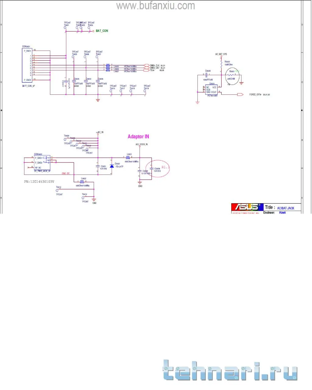

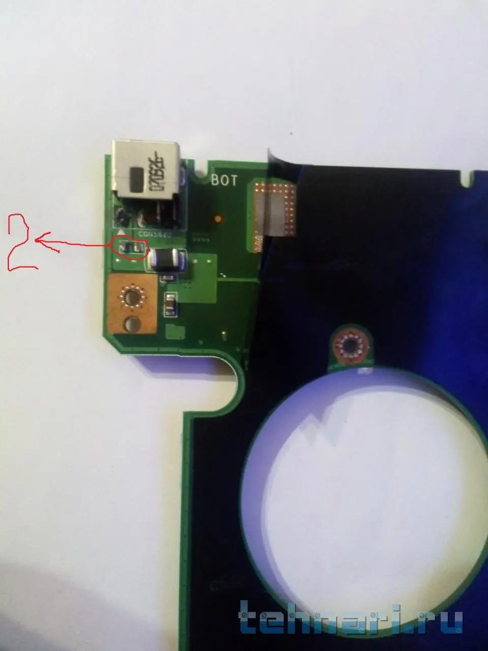

Здравствуйте друзья! помогите мне пожалуйста не могу определить что за элемент был в паян на фото под номером №2. На фото изображен фрагмент материнской платы ноутбука asus f5vl модель платы 08g2005fl20g. На фото изображен фрагмент разъема для подключения БП ноутбука. У этого ноутбука отвалился один из контактов питания(№1) и по какой-то причине отсутствует один из элементов цепи(№2). Так же прилагаю схему.IMG_20190311_185935.jpg

Если разговор идёт о обведённом на принципиальной схеме овалом элементе, то это- электролитический конденсатор с рабочим напряжением 25 Вольт. Номинал не могу рассмотреть из-за неважного разрешения рисунка.
Второй элемент, обведённый чёрным овалом- это резистор 20 килоОм.
А его там и нет, как и самой детали. Будет работать и без него.

На первом рисунке изображено место впайки контакта питания разъема ноутбука. А на втором отсутствующий элемент.
то что под номером один это контакт разъема питания он выломан и отсутствует...это был внутренний "штырек" разъема. я не могу понять что было на месте обозначенным и обведенным под номером 2...(((
