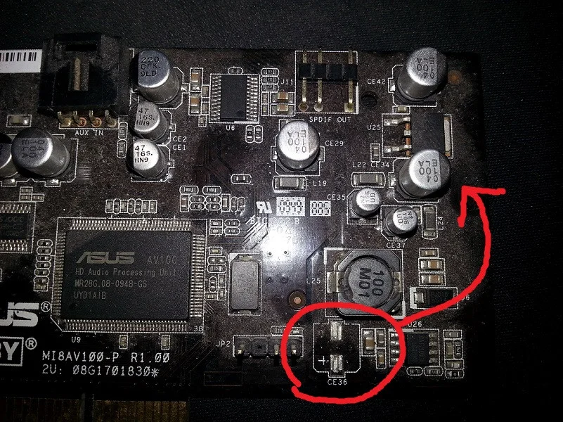

Нашел свою старую звуковуху, у которой в свое время отломил и потеря конденсатор. Тут вдруг подумал, а вдруг получится починить..
Плата asus xonar d1
Вот фото самой платы. Кружком обведено место, где отломался кондер. Стрелочкой показан какой кондер там был, его маркировка.
Реально ли что-нибудь найти в радиодеталях?
Спасибо.
вот фото похожей звуковой...на ней номиналы СЕ36=СЕ29=СЕ42...наверняка здесь такая же ситуация...
    65.5 KB · Просмотры: 400
Спасибо. Да, она. Как корректно в магазине спросить, что бы поняли?
Самое простое - взять карточку с собой и показать продавцу конденсаторы CE29 и CE42, чтобы он дал такой же. Конденсатор полимерный, номинал точно, к сожалению, не подскажу, но думаю, что 100 мкФ 10 (6.3?) вольт.
