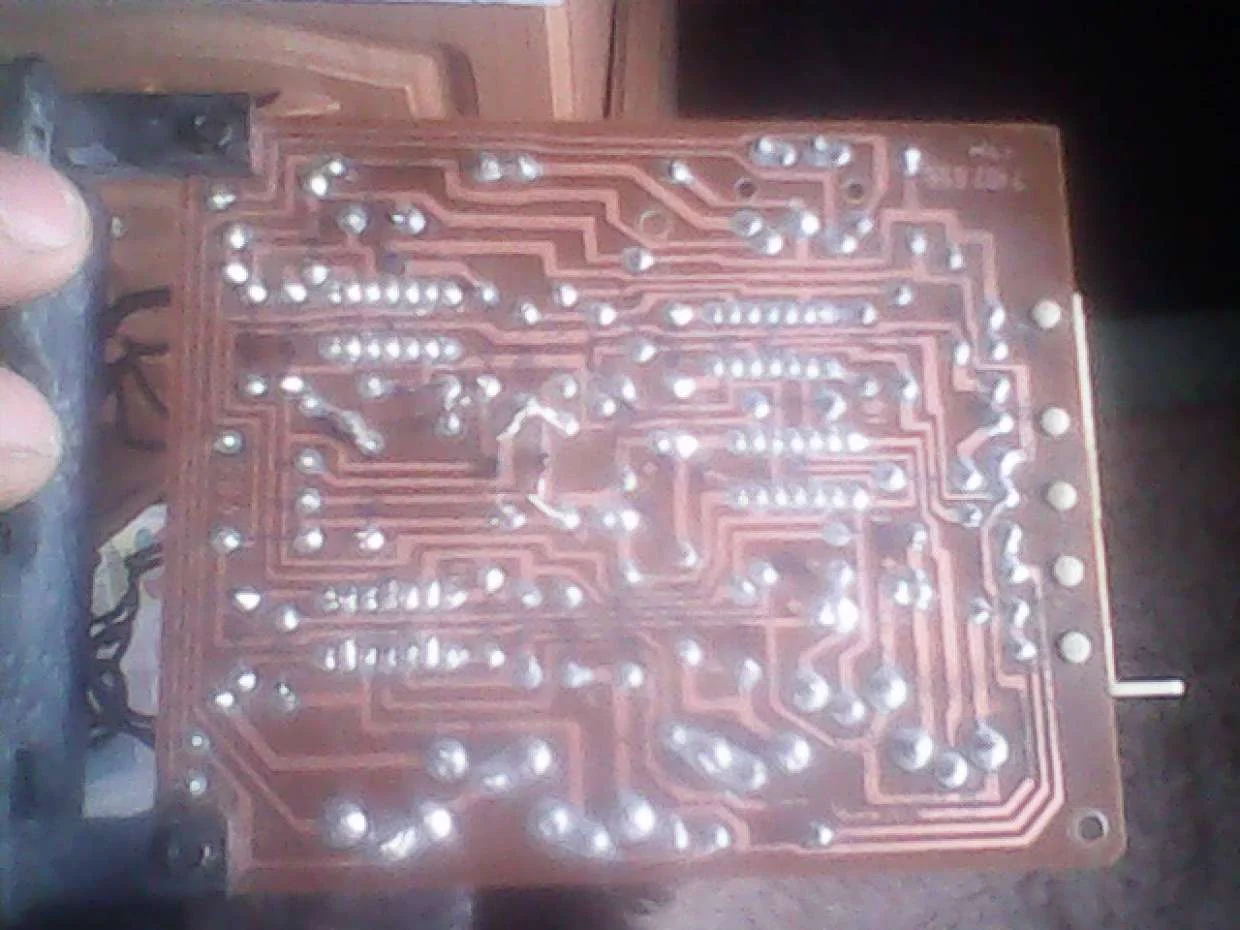

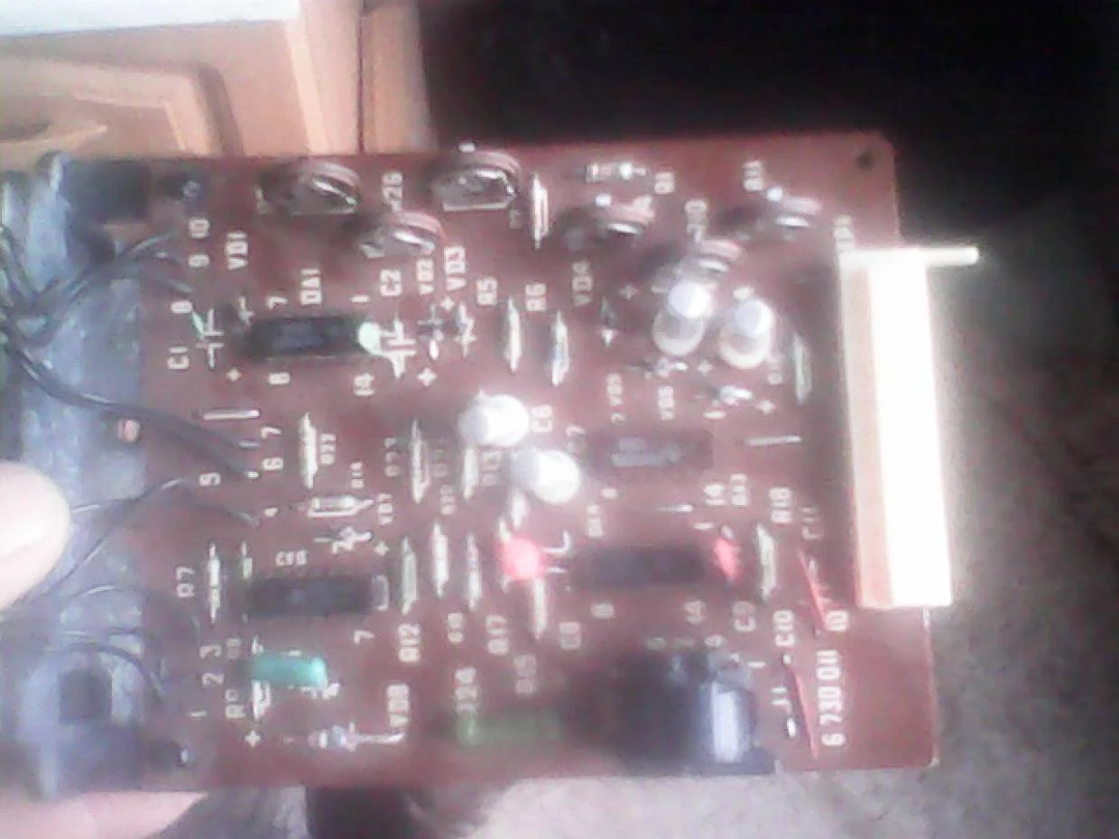

Помогите определить плату с эквалайзером
Батя отдал плату.
От чего-запамятовал на старости лет.
Он-то мастер в радиоэлектронике,но в 65 плохо видит и туго сооброжает.Неважно.
А я пока ещё чайник,полгода как паяльник в руки первый раз взял(без врак)
плата на МС к547кп1а и три штуки к157уд2.
Суть я понял,что к157уд2 являются усилительными.
Но перед ними стоит к547кп1а,и вот тут загвоздка у меня произошла.
подскажите,мот кто из ветеранов встречал,из какого она агрегата,а я схему бы поискал да сам попытался разобраться.
Уж очень захотелось к буферу прикрутить))))

Здесь нет эквалайзера.
Не эквалайзер, а индикатор сигнала.
Да, похоже на индикатор уровня сигнала, но внушает сомнение отсутствие каких либо средств дискретизации уровней сигнала, АЦП какого-то или набора компараторов хотя бы на транзисторах и диодах.
На трех К157УД2 вполне возможно построение шести компараторов, но зачем тогда люминесцентный индикатор с большим количеством рисок?
У меня такое впечатление складывается, что здесь люминесцентный индикатор используется в качестве индикатора наличия сигналов постоянного тока в каких-то цепях, риски вместо лампочек или светодиодов индицируют нажатие какой-то кнопки или замыкание каких-то контактов. Но это только ИМХО, в живую я ничего подобного никогда не видел и могу сильно ошибаться.
P. S. Наверное все же индикатор уровня, шесть подстроечных резисторов как раз для настройки уровня срабатывания шести компараторов, а коммутатором на КП1, вероятно, осуществляется динамическая индикация уровней для левого и правого каналов стереофонической аппаратуры.
У меня что-то похожее было в приставке РАПРИ.
Индикатор выходного сигнала.
Я не стал разбираться. Выпаял микросхемы и рассыпуху и выкинул платы :)
Но сам индикатор хороший, и микросхемы есть. Добавить еще полтора десятка транзисторов и диодов, будет отличный индикатор уровня.

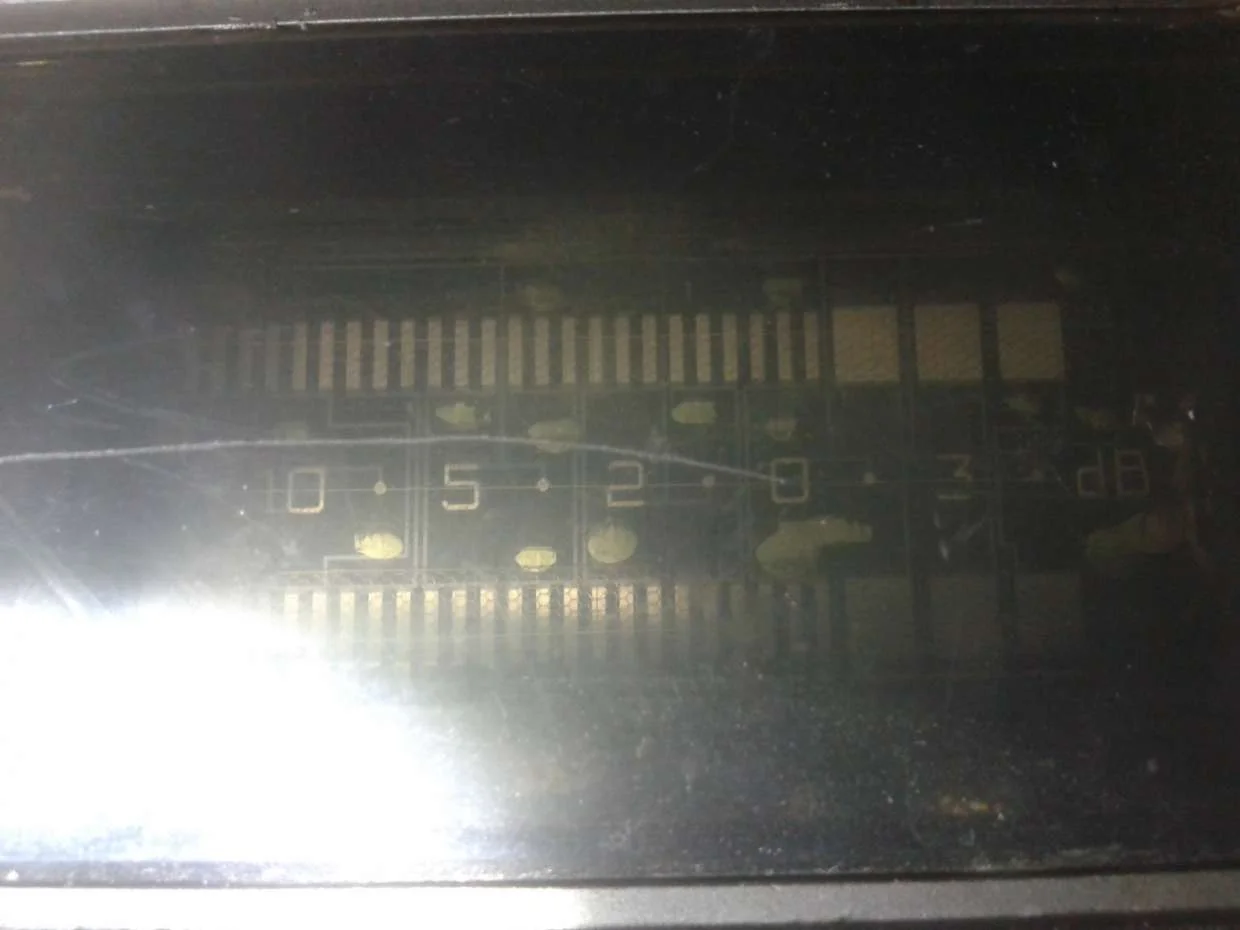

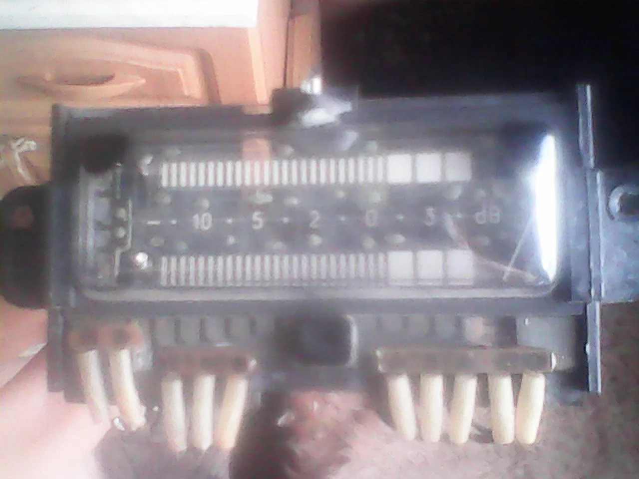

Сам люминесцентный индикатор не ИВЛШУ-11/2? Если так, то я неправильно написал о шести уровнях индикации, в нем встроенная схема управления индикатором (прямо на самой "стекляшке" индикатора), и значений индикации не шесть, а все какие есть на экране индикатора.
Вот сфоткал только что, плохо модель не написаная, ща пороюсь может найду..

157-е в то время успешно заменялись другими микросхемами, аналогичного назначения. Внимание нужно обратить на обвязку. Держу в руках индикаторы абсолютно одинаковые один из маяка, второй из романтики - микросхемы, кроме 157-ой разные, но обвязка одна и та же.
По моему так и есть. Самый паршивый индикатор на свете! Схема с этим чудом у меня в Яузе - 220 стояла. Горел этот индикатор постоянно. Замучился менять, пока не поставил от Яузы 221. Вот там классный стоял!
ИВЛШУ 11/2 по ходу,ща смотрел фотки,один в один
