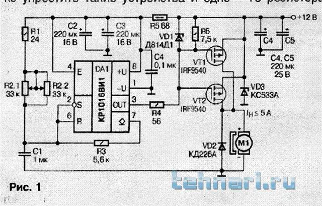

а можно еще вариант схемы с регулировкой оборотов мотора,и если можно,с кратким описанием?

Любая из схем, только для Вашего двигателя транзистор должен быть с хорошим током. В этих схемах я бы использовал без других изменений КТ825 вместо КТ814, и КТ827 вместо КТ817. Транзистор лучше использовать в металлическом корпусе и обязательно на хорошем радиаторе.
Спасибо вам за помощь) и если я правильно понимаю,то эти 2 схемы нужно объединить?
Неправильно :)
Вам нужно выбрать любую из схем и подать на неё напряжение от трансформатора с диодным мостом.
Можно использовать любой трансформатор, способный выдать 12-15 вольт при токе 10 ампер.
Можно перемотать, скажем, ТС-180 от телевизора. Если Вы используете полный мост, то обмотка должна быть выполнена проводом не менее 1.8 мм в диаметре, лучше использовать схему со средней точкой и два диода. Тогда обмотка выполняется проводом не менее 1.25 мм и меньше потери на диодах.
Ключевой транзистор на максимальный ток не меньше 15 ампер, 40 вольт, радиатор и термопаста. В качестве обратного диода хорошо встаёт КД 212.
Он ставится для защиты ключевого транзистора анодом к минусу параллельно двигателю, лучше прямо на выходе платы стабилизатора. Этому диоду большой радиатор не нужен, через него проходят только всплески напряжения в переходных режимах.
Напишите, какие у Вас есть детали или магазин, где вы можете их купить, тогда можно советовать точную схему.
